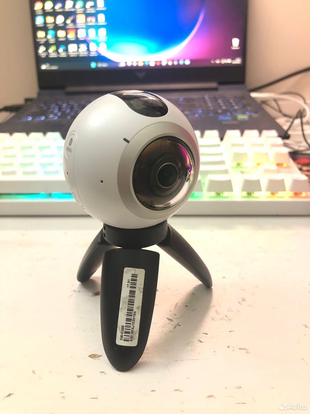

Серийники к gear360 (2016 г.) дублировались: На дне коробки, отдельная наклейка внутри коробки, и ,вроде, в прошивке самой камеры: вызывается из меню настроек (но не уверен, сейчас камеры под рукой нет). Но точно помню, что вначале Action Director поставил на комп, по серийнику с авито, а потом уже и камеру прикупил (и не одну, я из двух VR180 3D мутил).
Вот тут на авито серийник на ноге четко виден.
