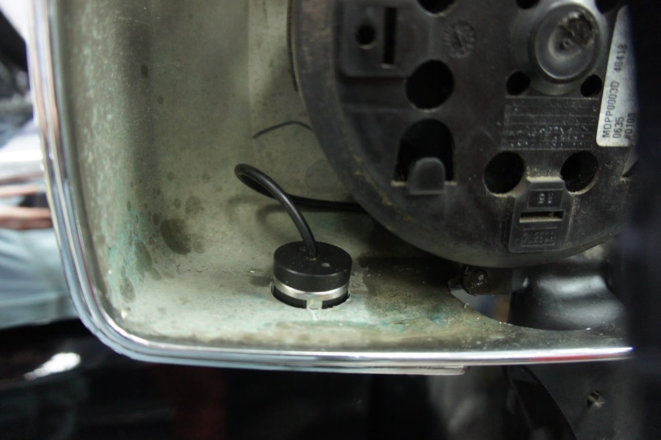

Кто знает, а куда камеры цепляются? Металл сверлить? Клеить? Думал камера внизу бокового зеркала должна быть...
Andrey-Ya @ 09.09.17, 14:15 *
https://a.d-cd.net/4e9626cs-960.jpg
https://a.d-cd.net/eeca574s-960.jpg
