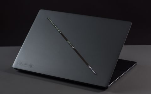

Дизайн серии Zephyrus становится спокойнее с каждым поколением. От гиковского устройства с нестандартным расположением клавиатуры производитель пришёл к более или менее классическому формату, где концепция MacBook встречает чисто игровые решения в виде развитых решёток охлаждения и RGB-подсветок. А бунтарям ASUS предложила опциональную AniMe Matrix — светодиодную крышку для вывода на неё всего, что душе угодно. Она сделала лэптоп толще, дороже и тяжелее, но к 2024 году это излишество исчезло. Ноутбук стал ещё строже — лишь диагональная светодиодная полоска Slash Lighting напоминает о преемственности дизайна. Не лучшее решение с точки зрения жёсткости конструкции, зато красиво.
ASUS ROG Zephyrus G16

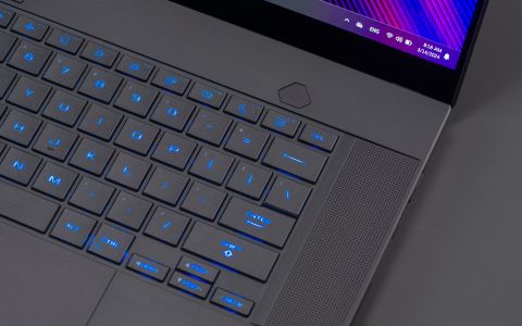

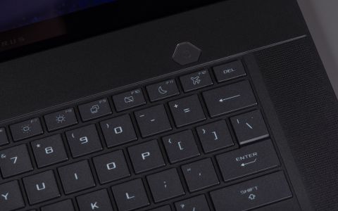

Топкейс тоже обновили. Исчезли вычурные решётки динамиков, странной формы пробел с выемкой под большой палец и прочая стилизация. На игровые гены модели намекает только RGB-подсветка клавиатуры. Кнопки получили кейкапы строгой формы, а механизм остался прежним. Ход мягкий, но очень информативный. Работать с текстами и документами на ASUS ROG Zephyrus G16 — одно удовольствие, а играть — сразу два.

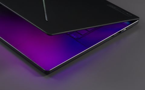

Качество сборки полностью соответствует цене и статусу устройства — все детали подогнаны идеально.
Акустическая система новой модели занимает всё доступное место по бокам от клавиатуры, причём играет изумительно хорошо для техники на Windows — басовито, громко и чётко. Ещё бы, ведь здесь сразу шесть динамиков — два высокочастотных и четыре низкочастотных.

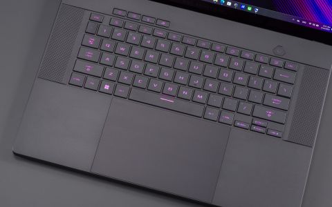

Недостатки у нового дизайна тоже есть. Тачпад слишком крупный. Нет, пользоваться им приятно, все жесты распознаются с первого раза, но… будь он на 5-7 миллиметров уже, никто бы не умер, а случайных прикосновений в игровых сессиях удалось бы избежать. Отключать его каждый раз комбинацией Fn+F10 — хлопотно, не для этого мы сотни долларов за устройство платим.

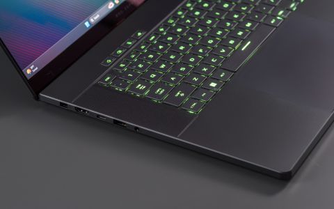

Ещё хотелось бы больше портов для периферии. У вас же не 14-дюймовая модель, чего жмётесь? На корпусе расположен всего один USB Type-C 3.2, пара USB Type-A, один Thunderbolt (тоже Type-C), разъём HDMI и SD-кардридер. При этом зарядка идёт только через левый Type-C, а сам ноутбук не поддерживает современные протоколы PowerDelivery и ограничен 100-ваттным потреблением при работе от таких БП. У MacBook уже три года как 140 Вт, а актуальный стандарт позволяет отдавать через Type-C до 240.

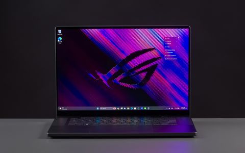

Устройство оснащено 16-дюймовым дисплеем с разрешением 2560x1600 пикселей при  соотношении сторон 16:10. За пропорции экран стоит похвалить — за ним удобно играть и работать. Разрешение оптимально для такой  диагонали — 189 ppi. Лесенки не видны, масштабирование не зашкаливает, а железо спокойно тянет высокую частоту кадров.
Другие поводы похвалить дисплей — частота в 240 Гц, яркость до 400 нит в статике и до 500 при отображении HDR-контента, полный охват цветового пространства DCI-P3, 10 бит и HDR. Каждый экран калибруется с завода, что подтверждает сертификат Pantone. Так что точность отображения на высоте. Цветовая температура составляет 6480 К, а  контраст — бесконечен. Ведь здесь установлен OLED, который выдаёт идеальный чёрный. Для видеографов реализована поддержка Dolby Vision. Нечасто встретишь игровой ноутбук с такими характеристиками.
Анимации и скроллинг — отдельная песня. 240 кадров в секунду — это вам не шутки, все действия в системе становятся такими плавными, что от 60-герцовых панелей после этого дёргается глаз, а 120-герцовые кажутся просто тормозными. Моментальный отклик OLED-панели вкупе и высокая частота кадров творят чудеса.
Курсор следует за мышью с такой скоростью и точностью, что чувствуешь себя героем «Киберпанка», которому только что обновили набор имплантов.
Но не всё так идеально — экран прикрыт глянцевым стеклом. Выглядит красиво, хотя полуматовый вариант был бы лучше для работы. И хотелось бы чуть больший запас яркости, поскольку даже самый глубокий чёрный цвет OLED теряется в отражениях, из-за чего картинка становится малоконтрастной.

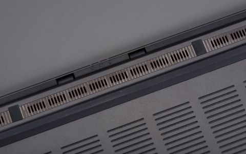

За охлаждение отвечают два вентилятора Arc Flow второго поколения и испарительная камера, которая накрывает все горячие компоненты устройства. В автоматическом режиме кулеры шумят, но без свиста. Такое шипение не раздражает — конкурентам есть чему поучиться. Хотя при выборе режима «Турбо» и выходе системы охлаждения на максимальные обороты свист всё-таки проявляется.
В качестве термоинтерфейса здесь применён жидкий металл — он лучше справляется с передачей тепла, чем топовые термопасты.
Для тонкого устройства это важно, так как позволяет выиграть 3-4 градуса. Для правильного нанесения термоинтерфейса используется специальное оборудование, поэтому жидкий металл распределён равномерно и точно, а не как попало, чем грешат некоторые китайские бренды. Для защиты от пыли установлены фильтры, а выдув горячего воздуха осуществляется главным образом назад и вниз. Решение не самое оптимальное — горячий воздух попадает на шарнир, а от него начинает греться экран.

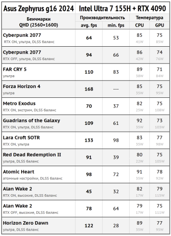

Несмотря на большее энергопотребление в некоторых проектах, результат на актуальном поколении железа вышел несколько хуже. Вероятно, проблема в новом процессоре от «синего» лагеря — во время тестирования несколько раз прилетали обновления Windows и BIOS, и с каждым разом результат улучшался.
К примеру, Red Dead Redemption II до обновлений выдавала в среднем 86 fps, а после — уже 91, исчезли просадки в самых сложных сценах.
Конечно, до AMD с показателем в 110 fps далековато, но положительная динамика радует. Так что Intel, судя по всему, ждёт долгий путь, в конце которого Ultra 7 155H сумеет раскрыть свою мощь. Пока же сырость прошивок UEFI и планировщика задач ограничивает результаты в бенчмарках, и виной тому не температуры графического процессора (с ними всё ок), а режимы работы центрального.
Но Intel есть за что похвалить: компания создала не только мощный, но ещё и энергоэффективный процессор. При питании от розетки он потребляет до 75 Вт, а от батареи — 45. При этом производительность падает слабо — примерно на 14 %. Вот что живительная конкуренция делает! Ещё бы графику подтянули, ведь обновлённая встройка ARC ни в какое сравнение не идёт с AMD Radeon 780M. Играть на ней просто невозможно — даже в вылизанной Forza 4 на минимальных настройках с FHD счётчик fps едва выводит 27. В общем, если хотите поиграть в дороге, найдите розетку и используйте зарядник на 100 Вт. Так хоть RTX 4090 будет работать вполсилы — на 30 кадров в секунду с хорошими настройками мощности хватит.

                            каких результатов? 3080 не грелась, как чудовище?
                            ещё как. речь шла про температуры, при чем тут показатели производительности? не ясно.

                          • Не, ну назвали бы это легким мобильным ноутом пригодным для игр - вопроса бы не было.
                            Но при максимальном 115ватт tgp и троттлинге называть это "эталогом геймерского ноутбука"?

                                                                                  • demon.vip
                                                                                    У меня такой, но на 4080
                                                                                    Температуры в киберпанке под сотку
                                                                                    И есть огромная для меня проблема
                                                                                    Ноут не выключает кулер в режиме сна :(
                                                                                    Вопрос автору, у вас также?
                                                                                    • cloneoff
                                                                                      demon.vip,
                                                                                      На процессоре 85, на видеокарте - 75 в киберпанке.
                                                                                      На удивление, перегревов не было совсем.
                                                                                      В сне кулерами не крутил. Но мигал лампочками.
                                                                                      Если Вы уверены, что в настройках все стоит правильно - сдал бы в сервис какой-нибудь. Если чувствуете уверенность в себе - самостоятельно разобрать и подкинуть другой диск. Вдруг что-то криво встало.
