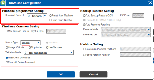

  2. Сразу в верхней левой панели, кликнуть на "Configuration", а после — на "FireHose Configuration".
  3. Настройки "FireHose Configuration" должны быть !ТОЧНО! такие.
    Настройки
    Кликаете "OK".

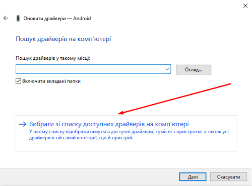

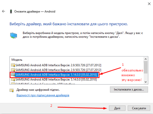

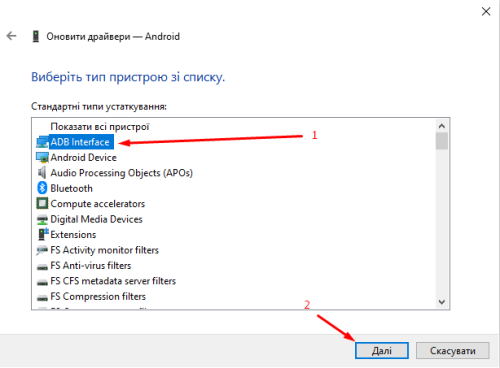

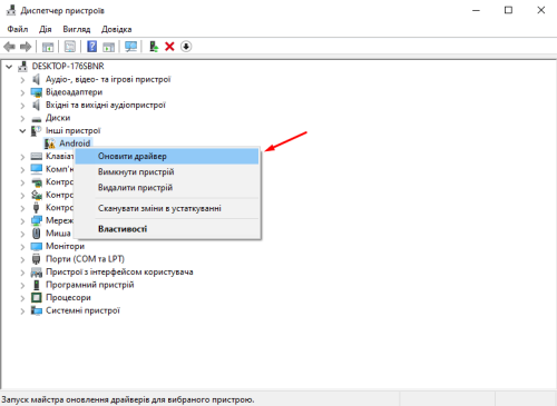

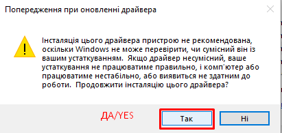

100% рабочие ADB драйвера, для связи с 16Xs в режиме fastboot (Bootloader/Загрузчик)
Так, как куча перепробованных мною "универсальных" ADB драйверов просто отказываются устанавливаться в Диспетчере (на разных Windows и ПК пробовалось) — публикую единственный драйвер, который заводится у меня всегда и везде на нашем устройстве.
После установки .exe драйвера, кликаете (находясь в режиме Bootloader) в "Диспетчере Задач" на наш 16Xs (обычно идентифицируется как "Неизвестное устройство>Android") и выбираете ручную установку драйвера, через "Обновить драйвер>Искать на компьютере>Выбрать из доступных на этом ПК".
Выбирать нужно ОБЯЗАТЕЛЬНО драйвер из раздела "ADB Interface" под названием "SAMSUNG Android ADB Interface Version: 5.14.0.0 [05.02.2010]".
В картинках:

Привет человеки, сталкивался кто-нибудь с такой проблемой как слетание прошивки? Вчера накатил новую daily, на утро телефон, выключен и при попытке включиться, 2 раза перезагружается и выкидывает в recovery. Пробовал прошиться через QFIL, не помогло. Просто закидывая с пк прошивку в recovery, тоже 0 внимания, пишет firmware not corrupted(правда на китайском). Подскажет кто? Может я где-то, что-то не понимаю.
Сообщение отредактировал kote228761 - 19.11.20, 08:40
Вот лог из QFIL.
kote228761 @ 19.11.20, 11:44 *
Сообщение отредактировал kote228761 - Сегодня, 12:40
Прикрепленный файл132502399186429353.log ( 7.43 КБ )
kote228761 @ 19.11.20, 06:44 *

Как я еще понял, что без unlock'а загрузчика, QFIL не перепрошьёт. А чтобы разблокировать загрузчик, нужен ADB, а чтобы работал ADB нужно, чтобы телефон хотя бы заходил в систему.
Реп: (174)
* kote228761, а если эту попробовать
