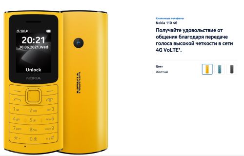

Изображение 105 4G/110 4G
Описание | Обсуждение » | Покупка » | Аксессуары » | Прошивки » | Источник информации
Характеристики:
Получайте удовольствие от общения благодаря передаче голоса высокой четкости в сети 4G VoLTE.
Связь: VoLTE 4G LTE, 3G, 2G.
Операционная система: Series 30+
Габариты составляют: 121 Ч 50 Ч 14,5 мм
Вес: 80–85 г.
За питание отвечает аккумуляторная батарея ёмкостью 1020 мА·ч, заряда которой хватит на 5–16 часов разговора в зависимости от используемой сети (2G/3G/4G).
Производитель обещает до 18 дней работы в режиме ожидания и до 16 часов в режиме разговора.
Оба аппарата наделены процессором Unisoc T107, 128 Мбайт оперативной памяти и 48 Мбайт встроенной флеш-памяти, которую можно расширить за счёт карты microSD вместимостью до 32 Гбайт.
В оснащение входят небольшой 1,8-дюймовый дисплей формата QQVGA, порт Micro-USB (USB 2.0), фонарик, FM-тюнер и стандартное 3,5-миллиметровое гнездо для наушников.
Камера, фонарик, классические игры, интернет, FM-радио (работает с наушниками и без), видеоплеер, а также MP3-плеер и поддержка карт памяти Micro SD объемом до 32 ГБ для хранения вашей любимой музыки.
Модель Nokia 110 4G отличается от Nokia 105 4G наличием тыльной камеры, но её характеристики не раскрываются.

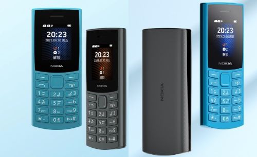

Обновленные модели 2023:
Обновленная модель классического аппарата Nokia 105 4G 2023 и 110 4G 2023 получил повышенную автономность за счёт роста ёмкости аккумулятора на 42% до 1450 мАч.
Объём хранилища составляет 32 ГБ, есть поддержка Bluetooth 5.0.
Убрали функцию голосового вещания, а на кнопках сделали жирный шрифт. Аппарат предлагается в чёрном и синем цветах.
Две SIM-карты nano, поддерживаются голосовые вызовы VoLTE HD. Имеется беспроводное внешнее радио, работающее без наушников.
Nokia поддерживает Alipay, беспроводные наушники и фонарик. В него встроена классическая игра «Змейка».
