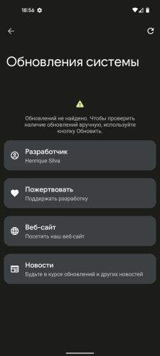

PixelExperience
а в чём глобальное отличие стока на пикселе и этим?
Реп: (119)

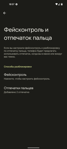

* -Monstrik-, пока что анлок по фейсу
Реп: (119)
PixelExperience
Android 12
таже прошивка только с небольшой кастомизацией
Способ установки
Дополнения
* Initial release
* Face unlock supported
- Fixed force close on wifi settings and 3-button navbar settings
- March security patch
- Rebased over Android 12L source code
- Updated translations
- Added call recording support
- Fixed biometric authentication on some apps – mainly banking apps
Скачать

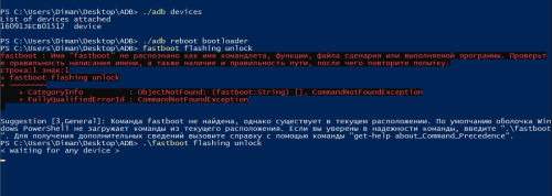

Вот такая ерунда при попытке отката на Android 11. Может кто подсказать , что я делаю не так?
п.с. я так понял adb не видит телефон в режиме фастбута
Сообщение отредактировал Dimko142 - 12.04.22, 20:59
Реп: (80)
* Dimko142,
В режиме fastboot, при подключеннии к ПК, как устройство определяется в Диспетчере устройств?
Попробуйте самую свежую версию ADB отсюда - https://developer.andr…eleases/platform-tools
Сообщение отредактировал longinclown - 12.04.22, 22:13
Получилось прошить , но в конечном итоге не получается загрузиться в систему , постоянно перекидывает обратно в фастбут
Реп: (9086)
* Dimko142,
Полный лог прошивки покажите.
* Displax, если бы я понимал в этом.
Ситуация такова : прошивка не запускается , adb снова перестал видеть телефон в списке подключённых Девайсов
На телефоне только фастбут
Реп: (9086)
* Dimko142,
Шейте еще раз фастбутом и скопируйте лог по завершению из терминала.
* Displax,
Реп: (9086)
* Dimko142,
Ну так у вас ничего не прошилось, ошибка в конце. Все из-за того, что у вас отключен либо очень маленький файл подкачки. Включите или увеличьте. Ну или через браузер с сайте шейте.
* Displax, выручили . По привычке с предыдущих китайцев выбрал перезагрузку в режиме Рекавери , даже не подозревая , что установка идет в фоне. Таким образом прервал установку образа и все пошло по одному месту
