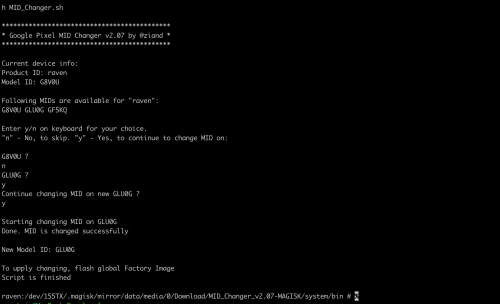

После обновления скрипта все получилось и сменил модель на глобальную (что впрочем не решило мою проблему с тем что симкарта заблочена, но это уже кажется другая история)
1) Был получен рут с помощью этой инструкции https://www.droidwin.c…gle-pixel-6-via-magisk .
Magisk качайте Canary-версию, с последней не работает. Так же обратите внимание в инструкции на раздел FAQ 1, без этого пункта я рут не смог получить.
2) Затем с помощью этой инструкции изменил модель на GLU0G
p.s. Буду рад если поможете решить проблему с сим-картой. В настройках в разделе SIM-карты видит моего оператора, но написано "Временно недоступно".
Сообщение отредактировал Catchermax - 12.12.21, 18:02

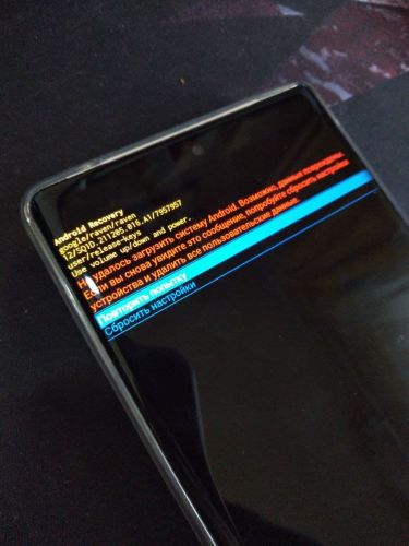

После обновления безопасности "Обновление системы через Google Play" - загружается, но после первой разблокировки через несколько секунд - ребут после которого бросает в рекавери. Помогает только полный сброс которого хватает только до следующей перезагрузки (автоматически обновляется после перезагрузки).
Кто знает как решить?)))
SQ1D.211205.016.A1
Реп: (178)
* shustrikVSall,
Временное решение для декабрьского обновления!
  1. В Recovery выбираем Повторить попытку, загружаемся
  2. Пин-код не вводим! Заходим в экстренный вызов, оттуда вызываем шторку панели уведомлений
  3. Включаем Режим полета
  4. Вводим Пин-код sim-карты
  5. Ждем окончания загрузки 2-3 мин
  6. Выключаем Режим полета
Важно: это нужно выполнять при каждой перезагрузке иначе будет ошибка в Recovery!
Pixel 6 Pro, Франция, использую с Kyivstar-eSim + Lifecell sim. Прошивка A1.
Фото ошибки
Сообщение отредактировал VBenkovskyy - 16.12.21, 09:04
VBenkovskyy @ 16.12.21, 07:52 *
Только что выплыло тоже. Не понял где вводить пинкод, если делать по инструкции и включать режим в полёте, нигде не просит пинкод симки. В итоге накатил туже прошивку что и была через адб, пока не ребутится, но надежда слабая. Симки: lifecell sim + mts esim
Реп: (178)
* damnedon,
При старте нужно включить режим полета, до инициализации сим-карт. А PIN на карты поставьте, аккаунты, банки и пр по номеру угоняются за минуту.
VBenkovskyy @ 16.12.21, 15:53 *
damnedon,
Информации о этой проблеме ещё не было? Видел пару вбросов в иностранном сегменте, но как-то очень точечные и мало данных. Гугл никак не реагировала?
Авиарежим включаешь, телефон ребутится
Реп: (178)
* still_free, я сначала симки вытаскивал, помогало. Сегодня снова поймал бутлуп, сделал все четко по инструкции и все ок
Сообщение отредактировал VBenkovskyy - 18.12.21, 21:57
