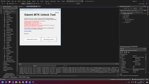

Разблокировка и блокировка загрузчиков телефонов Xiaomi на MTK
Программа быстро и без авторизации разблокирует загрузчик на телефоне Xiaomi на базе процессоров MediaTek
Установка:
1. Распаковать архив с софтом
2. Запустить startcmd.bat от имени администратора
3. Перейти в каталог с программой
4. Запустить drvinst.bat
5. Предложит установить Python, выбрать все галочки и нажать install now
6. Когда скрипт завершил работу, устанавливаем UsbDk (Выбираем свою разрядность)
7. Перезагружаем пк и запускаем Xiaomi-MTK-Unlock-Tool.exe от имени админа
БЕЗОПАСНАЯ БЛОКИРОВКА МОЖЕТ ОЧИСТИТЬ ДАННЫЕ!!! СДЕЛАЙТЕ РЕЗЕРВНУЮ КОПИЮ ВСЕХ ДАННЫХ
