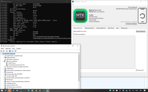

Для Windows вам необходимо установить стандартный порт mtk и usb-драйвер (смотрите инструкции ниже).
Для Linux исправленное ядро требуется только при использовании старого kamakiri (см. папку установки)
(за исключением flash для чтения/записи).

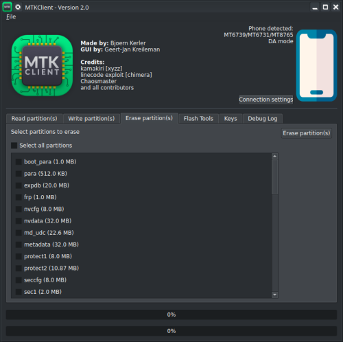

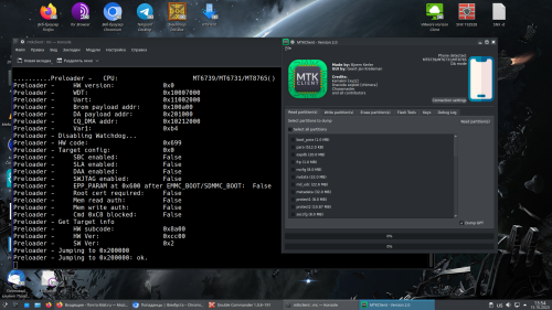

После запуска скрипта mtk, загрузите телефон в режим brom, выключив устройство,
и нажмите и удерживайте либо vol up + power, либо vol down + power и подключите телефон к ПК.
Как только программа обнаружит подключение - отпустите кнопки.

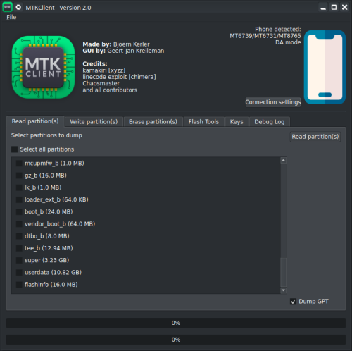

Использование инструментов MTK через графический пользовательский интерфейс:
Вы можете использовать графический интерфейс.
На данный момент поддерживается чтение разделов или полное чтение флэш-памяти.
Выполните следующую команду:
python mtk_gui.py

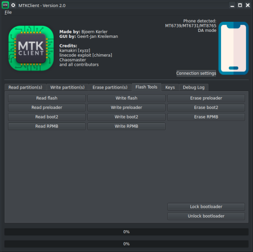

Unlock bootloader
1. Удаление метаданных и пользовательских данных (и md_udc, если они существуют):
python mtk.py e metadata,userdata,md_udc
Разблокировать загрузчик:
python mtk.py da seccfg unlock
Заблокировать загрузчик:
python mtk.py da seccfg lock
Перезагрузите телефон:
python mtk.py reset
и отсоедините USB-кабель, чтобы телефон перезагрузился.

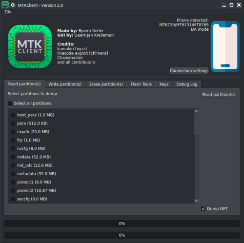

Чтение памяти
Считать загрузочный раздел в файл boot.bin с помощью команды загрузки
python mtk.py r boot boot.bin
Считать загрузочный раздел в файл boot.bin с помощью bootrom
python mtk.py r boot boot.bin [--preloader=Loader/Preloader/your_device_preloader.bin]
Считать раздел предварительной загрузки в файл preloader.bin с помощью bootrom
python mtk.py r preloader preloader.bin --parttype=boot1 [--preloader=Loader/Preloader/your_device_preloader.bin]
Считать полный образ flash в файл flash.bin (используйте --preloader для brom)
python mtk.py rf flash.bin
Считать полный образ flash в файл lash.bin (используйте --preloader для brom) для устройств Интернета вещей (MT6261/MT2301):
python mtk.py rf flash.bin --iot
Считать образ flash по смещению 0x128000 длиной 0x200000 в файл flash.bin (используйте --preloader для brom)
python mtk.py ro 0x128000 0x200000 flash.bin
Считать все разделы в каталог "out". (используйте --preloader для brom)
python mtk.py rl out
Показать gpt (используйте --preloader для brom)
python mtk.py printgpt

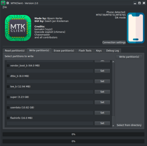

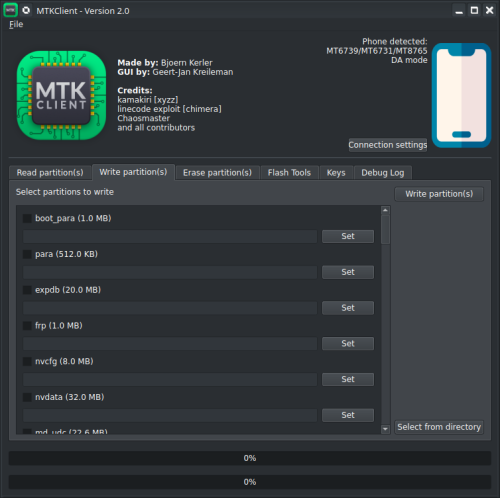

Запись flash
Запись boot.bin в загрузочный раздел
python mtk.py w boot boot.bin
Запись полного образа flash.bin (в настоящее время работает только в режиме da)
python mtk.py wf flash.bin
Запись всех файлов из каталога "out" во флэш-разделы
python mtk.py wl out
Запись flash.bin в flash со смещением 0x128000 и длиной 0x200000 (используйте --preloader для brom)
python mtk.py wo 0x128000 0x200000 flash.bin

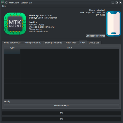

Сгенерировать и отобразить ключи rpmb1-3
python mtk.py da generatekeys

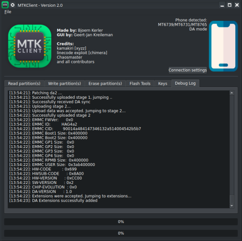

Если есть проблемы - нужно выслать разработчику подробный лог.
Для этог запустите mtk в режиме --debug. Журнал будет записан в log.txt

После установки MTKclient можно использовать как в текстовом режиме, так и с графическим интерфейсом.
Для работы в графическом режиме нужно запустить программу
$mtk_gui
Стартует графическая оболочка в режиме ожидания подключения
Поключаем ВЫКЛЮЧЕННЫЙ телефон
В окне появляется информация о процессоре и закладки с действиями.
1. чтение разделов
2. в самом конце - можно считать всю флешь-память (дамп ROM)
3. запись разделов
4. запись всего дампа ROM
5. удаление разделов
6. вкладка "flash tool"
чтени-запись флеша, удаление-чтение-запись прелоадера, удаление-чтение-запись boot-раздела, удаление-чтение-запись RPMB.
Так же есть функции залочить/разлочить загрузчик (справа внизу)
7. Вкладка "Ключи" (не разбирался)
8. Лог-файл

доброго времени суток, что делать если не запускается mtk_gui, выдавая ошибку ModuleNotFoundError: No module named 'shiboken6.Shiboken'? все requirements установлены, последняя версия py
Сообщение отредактировал xsenix - 28.01.24, 16:26
Реп: (44)
* xsenix, замечаю подобное если при установке ты не поставил галочку при установке - (как то там ) установить как системное.
предлагаете переустановить полностью python?
Реп: (44)
* xsenix, просто запусти ещё раз инсталлер. Там поймёшь сразу галочка
успешно, спасибо за помощь
Что делать дальше?
USB DK устанавливаться после перезагрузки ПК ОТКАЗАЛСЯ! Хотя сам же попросил меня его перезагрузить для того чтобы продолжить установку всех драйверов,воот! :)
