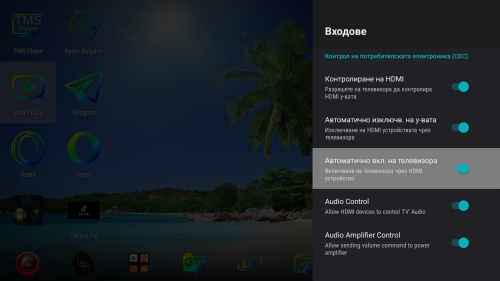

Кто нибудь победил проблему "При включении CEC регулировка звука на приставке отключается, и управляется только с телека"?
Это крайне неудобно.

best2 @ 24.04.25, 19:03 *
Теперь они это исправили. С этими настройками должно работать.(см.фото)
Если с первого раза не получилось, перезагрузите оба устройства.
но в этом случае у вас не будет прямого звука на телевизоре, некоторые форматы.
В моем случае схема такая, телевизор LG, с пульта от тв приставки включаю тв приставку и телевизор включается, выключаю тв приставку и телевизор не выключается (но показывает логотип что нет сигнала и через 10; 20 минут телевизор выключается)
С пульта от тв работает включение и выключение.
Приставки Ugoos TV работают на моих телевизорах таким же образом.
HDMI CEC — это не единый стандарт.

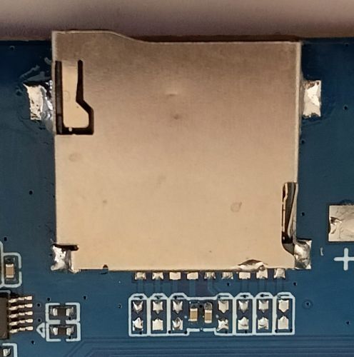

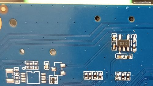

Пытался распаять SD - карту на нашу приставку ;
2. в обвязки нет двух конденсаторов ..
По поводу подключения SD карты, для ее работы на плате не припаяны компоненты. Мало того что не припаян сам слот так еще не припаяны резисторы в цепи "SD слот = процессор", и не припаян линейный стабилизатор 3.3в для питания SD карты.
На верхней стороне платы, под слотом, цифра 1 на фото, расположен ряд не припаянных компонентов, 7 компонентов большого размера притягивают линии сигналов к полигону GND (по аналогии с H96-Max-v11 эти посадочные места должны быть пусты), 2 маленьких компонента, в центре, находятся на лини питания 3,3в SD карты, там должно стоять 2 конденсатора.
На нижней стороне платы, под цифрой 2, ряд не припаянных резисторов, это и есть тот разрыв из за которого не работает SD слот у device454. Но проблема в том что номиналы этих 6-ти резисторов не известны, надо что бы кто-нибудь их измерил, на аналогичном тв боксе, например H96-Max-v11. Под цифрой 3 находится место для линейного стабилизатора 3,3в питания SD карты, в корпусе SOT-23-5.
Только вот требуется не стандартный линейный стабилизатор, у стандартного стабилизатора распиновка:
1-Vin
2-GND
3-EN
4-Byp
5-Out
Необходим линейный стабилизатор с распиновкой:
1-Out
2-GND
3-Byp
4-En
5-Vin
На плате есть еще несколько посадочных мест под эти стабилизаторы, но они не припаяны. Заменены перемычкой. И под цифрой 4 не припаян RTC модуль.

* zh0p4, самый геморрой найти оригинальный LDO стабилизатор на 3,3в. все остальное запаивается минут за 15 минут, лишь бы номиналы резисторов узнать, а наковырять их с современной материнки не проблема.
Сообщение отредактировал facset - 24.04.25, 21:57
facset @ 24.04.25, 20:55 *

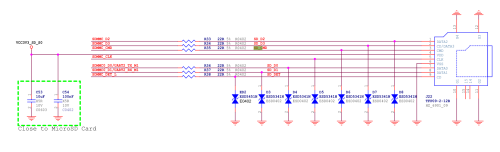

типовая схема для RK возможно подойдет
facset @ 24.04.25, 21:55 *
SGM2590D
Сообщение отредактировал prayer_q - 24.04.25, 22:22
* device454, Спасибо, то что нужно. По схеме которую сегодня вызвонил на плате оно и есть.
facset @ 24.04.25, 22:04 *
Вот тут можно еще китайской мысли взять:
https://docs.banana-pi…M5/BananaPi_BPI-M5_Pro
https://drive.google.c…8DBK1/view?usp=sharing
Мне показалась схемы очень похожи.
Сообщение отредактировал prayer_q - 24.04.25, 22:25
* prayer_q, SGM2590D не продается, или я быстро не нашёл.
Зато LPW5202ADB5F продается в чип и дипе за 19 рублей за шт, от 10шт партия, только необходимо повесить 20кОм с 3й ноги на GND, спасибо * prayer_q, за схему на гугл диске, там указан именно этот LDO.
facset @ 24.04.25, 22:47 *
Ждем отчет о запуске линукса с сд карты.

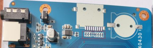

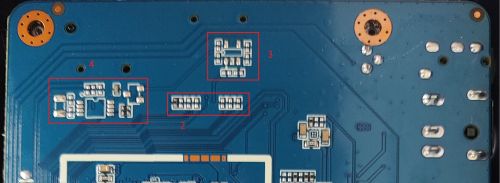

Утром на свежую голову еще раз посмотрел даташит на LPW5202ADB5F, и это нифига не стабилизатор напряжения, а "Выключатель нагрузки на высокой стороне с защитой от перегрузки по току". Вот на этом месте я подвис, а где тогда берется 3,3в питания SD карты?
Прозвонил дорожки, питание "Выключателя" берется с переднего разъема USB порта. Подключил блок питания к приставке, замерил напряжения на боковых и на передних USB портах. Боковой USB порт 5в, передний USB порт 3,3в. Замерил посадочное место выключателя 5 пин (vin) равен 3,3в. Из этого вывод: можно посадить перемычку между 5м и 1м пином выключателя и тогда SD слот будет запитан и можно подключить карточку при (ВНИМАНИЕ) отключенной приставке от блока питания, без установки "выключателя". С материнки ноутбука наковырял: 6шт резисторы 22R, 1 резистор 10к, 1 резистор 100k, возле USB порта отпаял "выключатель", и 5 конденсаторов. Припаял резисторы 22R на посадочные места шины данных, резистор 10k припаял с 3го пина на gnd для ограничения тока sd слота, резистор 100k с 4го пина на gnd для работы функции Enabled "выключателя", 3 конденсатора, и сам "выключатель" с нижней стороны платы. 2 конденсатора и SD слот с верхней стороны.
Воткнул SD карту, включил приставку, SD карта определяется, читается.
Замерил напряжения на SD слоте, если карточка вставлена, то на слот подается 3,3в, не зависимо включена приставка или нет. Если карточку вынуть, то со слота снимается напряжение.
Далее. Припаял 2 резистора 0R возле бокового USB порта, на шину данных. Припаял USB разъем. Воткнул флешку. Флешка читается.
Только из-за отсутствия "выключателей" возле USB портов на верхней стороне платы, порты не отключаются при выключенной приставке.
И да если будете ставить "выключатели" на USB порты с верхней стороны, надо будет убирать перемычки в виде резисторов с маркировкой 000 в рамках на фото. Обвязка "выключателей" тоже не вся, надо восстанавливать.

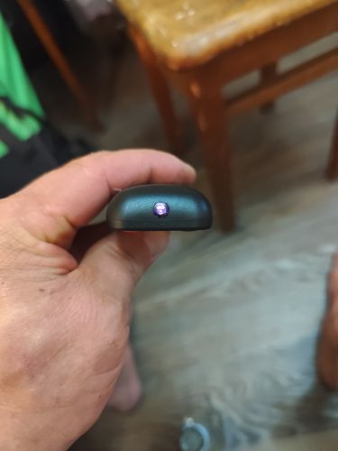

Я так понимаю у родного пульта есть режим блютуз? Как сделать так, чтобы он работал только в режиме блютуз? В приставке пульт определяется как LG,у меня телик LG и некоторые команды срабатывают на телике, приходится глаз телика прятать от ложных срабатываний
* burjakoff, Не совсем Вас понял. Вскрыл пульт от своей приставки, в нем есть посадочное место под IR диод, но самого диода нет.
Если у Вас приставка срабатывает от пульта телевизора, то вскрыть приставку и либо отпаять IR приемник, или заклеить его не прозрачной изолентой. Если у вас телевизор срабатывает от IR пульта приставки, то вскрыть пульт приставки и заклеить IR передатчик. Если телевизор срабатывает от пульта приставки по блютуз, попробуйте на телевизоре удалить блютуз соединения и заново обучить телевизор к своему пульту, по инструкции от телевизора.
* facset, Телевизор срабатывает от ИР пульта.
