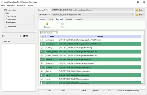

Ещё раз всем доброго вечера! Прошил на глобалку без проблем, хотя, я так думаю, для полноты к инструкции An Derson можно было бы добавить парочку штрихов. Я сам сначала откатывался с крайней китайки на 15-м андроид, файлы прошивок скачал с яндекс-диска, здесь в теме человек выкладывал, за что ему большое спасибо. Может быть из-за того, что прошивки я распаковал не на диск С, а на E, то при запуске SPFlashToolV6 из папки с китайской 91-й прошивкой, вылезло окно про отсутствие правильного скаттера. Я закрыл программу прошивки, чтобы разобраться в чем дело, но при повторном запуске это сообщение уже не появилось, правда, вылезло другое предупреждение про отсутствие файлов flash.xml и da.auth. Много лет назад на этом же форуме я активно тусил в темах андроид приставок, писал инструкции про их прошивки и т.п. По приобретенному опыту могу сказать, что простым пользователям всё нужно разжевывать очень подробно, а лучше со скриншотами.
Например, китайская прошивка ругается на отсутствие файлов flash.xml и da.auth. Прикладываю скриншот с окном программы SPFlashToolV6. В верху окна справа видны поля (если они пустые, то на это программа и будет ругаться). Справа от полей находятся кнопки choose, их две, каждая соответствует своему полю. Жмете, откроется стандартное для Windows окно выбора файлов. Ищите нужный файл, он находится в той же папке устанавливаемой прошивки (важно!!! не перепутайте!!!). Файл flash.xml лежит в папке с прошивкой в папке image\download_agent, там его и выбираете. Файл da.auth во втором поле лежит в корне папки image (которая лежит в папке с требуемой прошивкой).
Вкладка, точнее выпадающий список, где мы выбираем Firmware Upgrade или Download находится под надписью (она же кнопка) с зеленой стрелкой Download.
И ниже находится проматываемый список, где можно и нужно снимать галочки с указанных в инструкции полей.
Думаю, что вот такие подробности уберегут многих от ошибок и дополнительных вопросов.

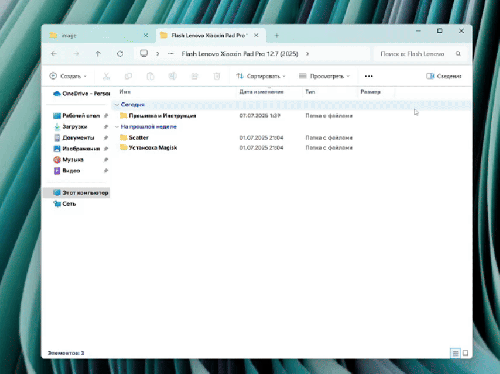

  1. Распаковывайте китайскую прошивку, а затем для удобства можете распаковать и глобальную. Желательно в корень диска C.
  2. Затем скачивайте скаттер-файл, загруженный мной на Яндекс.Диск. Он в будущем нам пригодится.
  3. Запускайте программу в папке Tools: SPFlashToolV6.exe.
  4. Если программа выдает ошибку, не обращайте внимания и нажимайте «OK». Далее вы увидите пустые поля, которые нужно заменить на путь к нужным файлам. Эти файлы дают программе информацию о том, как прошивать устройство. Главное - не перепутать их. В поле Download-XML вставьте путь image\download_agent\flash.xml, а в поле Authentication File - image\da.auth. В папках много похожих файлов с таким же названием, но не выбирайте их. Снизу есть кнопка выбора установки прошивки. Можно выбрать Download only или Firmware Upgrade. Выбирайте Firmware Upgrade. Если нет возможности выбрать, попробуйте прошить через Download only. (По крайней мере, у меня получилось прошить и без Firmware Upgrade) Format + all не рекомендуется. Так как после прошивки этим способом были жалобы, связанные с поломкой устройства, после прошива этим способом. Также проверяем, чтобы галочка Auto Reboot была снята слева. Главная настройка программы-прошивальщика завершена. Можно начинать прошивать устройство.
  5. Выключаем планшет, нажимаем кнопку Download и подключаем выключенный планшет к компьютеру. Должен начаться этап прошивки устройства, дожидаемся окончания установки и убеждаемся, что планшет не включился после прошивки.
    Видеоинструкция - установка китайской прошивки
Установка глобальной прошивки
  1. Заходим в распакованную папку с глобальной прошивкой и запускаем SPFlashToolV6.exe. Программа находится не в папке tools, а лежит просто в папке.
  2. Теперь загружаем скаченный Scatter в папку Image.
    Из имени файла нужно убрать лишнее, чтобы получилось "MT6897_Android_scatter.xml"
    Видеоинструкция - замена Scatter-файла

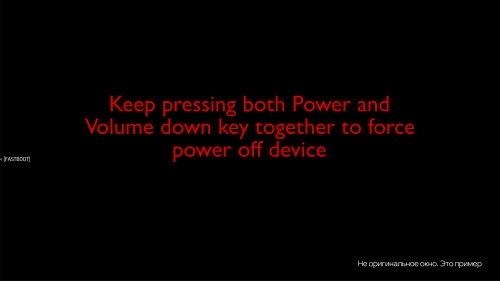

  3. Надо перейти в режим Fastboot - это можно сделать двумя способами: либо через команду adb reboot bootloader, либо при включении планшета, когда на устройстве отображается логотип Lenovo, нужно нажать и удерживать кнопку увеличения громкости в течение короткого времени, пока не отобразится режим META / режим FASTBOOT (для перехода в который надо нажать кнопку громкости вниз).
    Если вы видите этот текст на экране, значит вы успешно зашли в FASTBOOT
