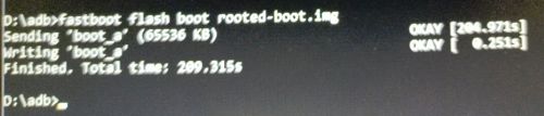

Взял boot.img из 266 прошивки, пропатчил его с помощью APatch_11142, установленном на планшете.
Пропатченный rooted-boot.img прошил через fastboot.

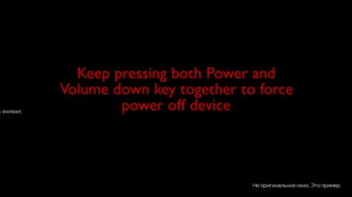

2. Получив на выходе процедуры бутлуп (вечно переливающиеся лого) из-за того, что мы не смотрели спецсредствами под какой из портов загрузки шить, под А или под В, а прошивали наугад,
надо сперва принудительно выключить планшет долгим зажатием кнопок Power и Vol-, и вот тут изюму новичкам Нашего Дела доставляет то, что оставшийся в режиме бутлуп планшет
после погасания экрана по таймауту визуально выглядит как выключенный и на три кнопки не реагирует, его считают кирпичом. А он не кирпич, он планшет! Его просто надо сперва принудительно выключить.
3. И уже после принудительного выключения по Power Vol- входим в recovery mode через одновременно зажатие трёх кнопок Power Vol+ Vol-, причём после появления первого логотипа Power отпускаем а две громкости продолжаем удерживать. После появления рекавери меню кнопки отпускаем, громкостью выбираем Factory Reset Wipe Data и подтверждаем нажатием кнопки Power.
4. Всё, имеем Profit, но не забываем первым делом отключить автоматические обновления системы.
