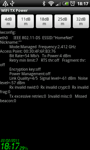

Моя мелкая утилита, позволяет регулировать мощность передатчика WiFi, тем самым может здорово помочь в экономии батареи.
Пока сделано 5 жестких регулировок мощности. В квартире хватает 4 или 11 дБм для нормальной работы. Потребление батареи при этом бывает падает на 60-100 мА.
Для работы необходим рут и чтобы система умела управлять мощностью.
Точно работает на HTC desire line и HTC HD2 со стоковой прошивкой от DHD (от Imilka).
Требуется Android: 1.5 и выше

Как узнать сработало приложение или нет? Нажал на кнопку и никакого эффекта.
Реп: (3599)
xpert13,
Смотрите что в программе отображает пункт txpower. Если сменилось, значит работает.

Чего т не пойму как работает, установил, рут есть, вижу такую картинку, как понять что работает или вообще работает?

На этой прошивке не работает. Должно быть несколько строк написано.

Видимо программа не работает на этом аппарате, строчек много, но при нажатии клавиш ничего не меняется

На официальной прошивке V20D для GT540 НЕ РАБОТАЕТ.
Короче, не работает, если в прошивке нет iwconfig. Проверка простая, запускаете программу, если строчек на экране много и есть TX-Power:31 dBm или подобная, то работает, при нажатии на кнопки эти 31 или 32 должны меняться. Если все так, то работает, иначе-нет.

Работает только там, где есть поддержка iwconfig. Наберите эту команду в консоли, все сразу станет понятно, даже без установки программы.

Добавил в шапку скриншот работы на HD2.
Заодно как проверить работу.

Вот сделал файлик который добавляет IWCONFIG в прошивку. Ставить нужно через рекавери, так же как и прошивку. Работоспособность проверить не на чем, так как в моей прошивке всё это изначально есть и работает. Так что проверяйте и пишите о результатах.
Теперь две версии установщика. Первая с новым скриптом установки, вторая(alt) со старым. Пробуйте вторую версию, если в рекавери не ставится первая.
