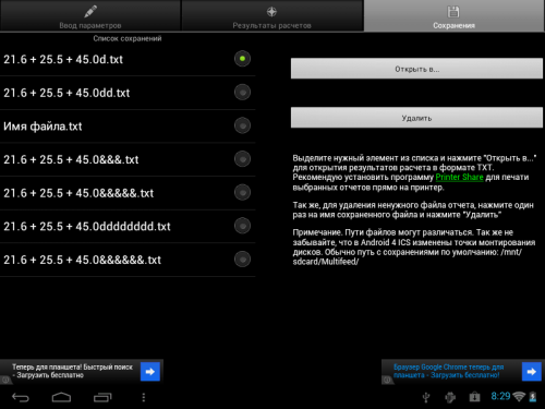

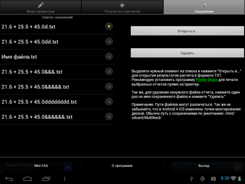

Удалить вкладку с сохранениями и заменить на более полезное (для экономии места) [ 9 ] ** [4.62%]
Переместить вкладку сохранений. Например, в меню-дополнительно. [ 15 ] ** [7.69%]

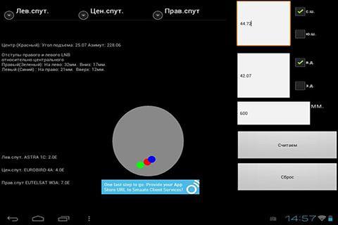

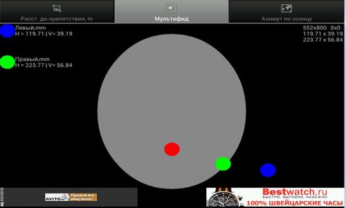

Позволяет настроить одновременно три и более спутников на одной спутниковой тарелке.
Программа предназначеня для помощи в настройке мультифида. До недавних пор ее аналоги существовали преимущественно в версиях для ББ и web версии. Но теперь этот недостаток ликвидирован. С помощью данной программы можно так же узнать угол подъема на спутник и его азмут. По функционалу она уже приближается до состояния SAT-комбайна.

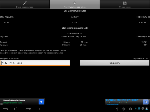

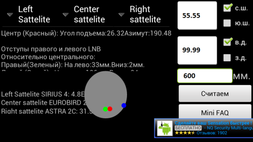

Отзывы: Офигенная программулина. Три установки за сегодня, каждая тарелка на три башки. Именно момент настройки занял приблизительно 7-8 минут. (1 антенна = 3 башки). Все расчитано тюиелька в тютельку.
Пожелания:
1) Если возможно, то сделать чтобы прога определяла данные месторасположения по ГПС, ну и на всякий случай оставить также и ручной ввод.
2) Опять же если возможно, добавить функцию "Диаметр антенны" а то с Фокусом я немного если честно потерялся :)
3) Ну и было бы просто замечательно если б ко всему этому была вкладка "Спутники и частоты" которая обновлялась бы через интернет.
Правда тогда название программы придется заменить :D
Короче Мне очень понравилось. Рекомендую Sat установщикам как незаменимую вещь. Особенно тем кто совсем недавно начал этим заниматься.

Спасибо за столь хороший отзыв! Если честно, не ожидал ))))) на счет гпс-я собирался итак и так со временем. Дополнять функционал буду постоянно. На счет имени-наверно надо будет сделать типа мультифид+ ))))

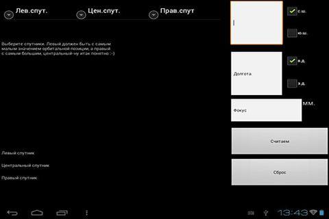

с этим файлом работает, спасибо, но пожелания, такие же, как написал Zmey2010. Только не могу понять, ввожу данные, а программа пишет введите парамерты и все. И оболочка у меня не такая как в шапке
Сообщение отредактировал sanchik1969 - 18.06.12, 08:46
Реп: (109)
sanchik1969 @ 18.06.2012, 09:35 *

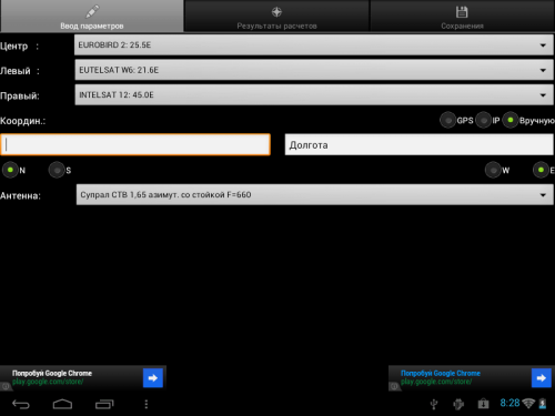

Как так? :-) Если можешь-покажи скриншот. А введите все данные, значит введи координаты свои, фокусное расстояние и все три спутника выбери. Даже если тебе нужно два спутника-выбирай все равно три.

Да, конечно. Порядок следующий. Допустим Вы хотите Hotbird 13E, Tricilor 36E и Turksat 42E. Смотрим по возрастанию 13-36-42. Соответственно в программе выбираем левый спутник-13, центр-36, правый-42. Вводим свои координаты (пример: широта: 44.42 долгота: 42.07). Координаты можно узнать в великом интернете ))) Скоро сделаю, чтоб по ГПС определялись координаты. Но пока так. Далее вводим фокусное расстояние. Для офсетной тарелки нужно вводить расстояние от конвертера до приблизительно -чуть ниже центра тарелки.

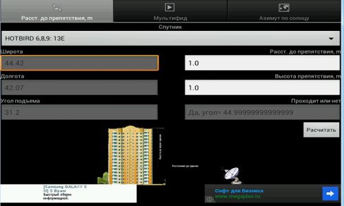

Протестировал програмку на HTC Sensation: Все отлично посчитало, но вот не видно одну строчку:
Еще сейчас попробую запустить на планшете.
