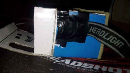

братва сваял себе чудо...все прекрасно но вижу все это как бы в окне,линзы 4см10х...как сделать чтоб видно только экран было?увеличение или диаметр линз менять?экран 5.7 note 4
Странно, такие линзы при 5.7' должны давать нормальное приближение.
Да но я вижу больше чем нужно.

* oleg_over,
Какое расстояние от линз, до экрана смартфона? В оригинале должно быть 4 см. (фокусное расстояние)

viken98 @ 24.01.2015, 13:44 *
6 см.но все в фокусе

* oleg_over,
В оригинале фокусное расстояние 4 см. Ищите линзы с таким фокусным расстоянием. У меня у самого фокус 6 см и я тоже вижу "лишнее".
