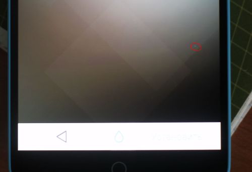

Ребят всем привет :happy:
В общем история такова:
Сидел вчера смотрел хоккей психовал , и обнаружил на экране 2 битых пикселя стал еще больше психовать :censored:
Телефоном пользуюсь 2 недели, сразу не заметил мб появились вчера...
Заказывал с Али , покупку еще не закрыл , реально ли как нибудь отсудить часть денег? ( просто с не ровно светящимся кружком я смирится мог , и другим оттенком лотка для симкарт , но это прям раздражает)
Кстати да, если очень приглядеться то можно заметить, что правая часть кружка светиться более ярко)
Если поднести телефон вплотную к носу почти)

* Sem_J,
У меня не надо к носу подносить видно очень хорошо , но я все равно с отключенным хожу смысла не вижу что бы светилось
* smurf1,
А вы его не роняли?
Реп: (128)
* smurf1, что-то на пиксель не похоже сгоревший.
* Sem_J,
не ронял , бережно на стол ложил даже в кармане джин не носил ,в сумке болтался всегда (так удобней :D )
* mihalich545,
На белом и зеленом фоне выглядит как сгоревший пиксель ,пара черных точек мелких , на синем ее нет почти , а вот на других белым(бежевым) пятном по большей части

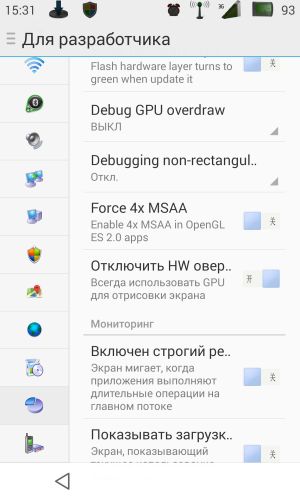

Кто-нибудь сталкивался с глюками в графике именно в приложении Waze (GPS Навигатор) ? Черные пятна появляются повсюду, иногда квадратики, сам навигатор ведет, но в визуальном плане глюки. Думал прошивка, по воздуху пришла новая 4.2.0.5А ,обновил, но глюки в Waze остались. В Израиле это основное приложение для навигации, а тут такое блин...

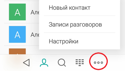

kykac @ 18.05.2015, 11:26 *
Здравствуйте,как просмотреть контакты на симке?
Вызовы (трубка) => Настройки => Управление контактами => Контакты SIM
Наглядно:

ripper77 @ 18.05.2015, 15:29 *
Меню разработчика/Отключить HW оверлей
Ползунок нужно активировать:
Может поможет.
Костыль понимаю, но другого нет.
