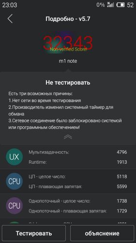

Доброго времени суток. Приобрел телефон около недели назад с али. Все никак не покидает ощущение, что что-то с ним не так)). Подлагивает иногда, греется сильно, даже экран горячий становится. До того как купить посмотрел почти все обзоры на него и никто о данных проблемах не говорил - "греется не сильно, не лагает". Поставил антуту, при тесте 3д графики прога падает и выдает ошибку. Во время теста сеть есть.
У кого нибудь есть такие же проблемы? Или может кто знает как пофиксить. ОС 4.2.05А
З.Ы. И что за "производитель изменил системный таймер для обмана"???
