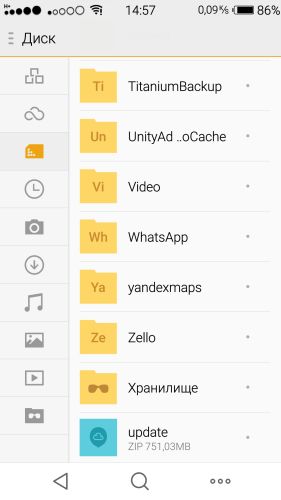

Здравствуйте. Прощу о помощи.
Купил телефон M1 Note с индексом "U" на днях. Прошивка 4.2.0.5U. Попытался поставить Flyme 4.2.0.5A. Скачал. Делаю все согласно инструкции, но когда заходишь в меню перепрошивки(кнопка Up + power), выбираю галочку System upgrade и Clear data, жму далее, но вылазит ошибка "Firmware not found". Как только уже не пытался. Архив целый. Плюс ко всему под "System upgrade" написано "Copy the update.bin to the root directory of your device".
Как быть, что делать? Заранее спасибо.
папку Flyme OS 4.2.0.5A переименовал на update.zip

* beksuper,
ты папку переименовал или архив ?
Реп: (61)
* beksuper,
Должно все выглядеть вот так

beksuper @ 27.06.2015, 14:40 *
Надо не папку переименовывать, а сам архивный файл

получилось .
просто архив надо переименовать на update без .zip
добавьте это в шапку
