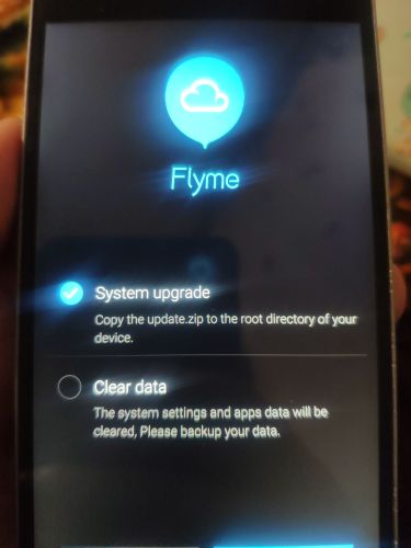

Добрый день, подскажите при включение заставка, дальше не идёт, сброс не помог. Подскажите кто прошивал, не обходимве файлы для прошивки, телефон дали, что стояло ранее не знаю.
Сообщение отредактировал art__ost - 04.03.23, 20:34
Реп: (193)
* art__ost, слишком мало информации чтоб помочь ,что за рекавери хоть прошито - сток с двумя кнопками или тврп ?
* Alex_8324, Такое стоит.
Реп: (193)
* art__ost, Ну это стоковый флайм ,тут сейчас выбор не большой по прошивкам ,ставить версию 6,2 . На ней ещё должны быть живые гапсы.Надеюсь что ид глобальный.
