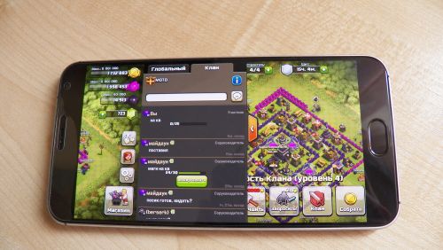

Приветствую всех! Столкнулся с проблемой на моем MX5 32gb!!! По ходу брак!!! После получения телефона пару дней работал отлично, но я его сильно не нагружал! Потом пошел на концерт к брату и решил его выступление заснять с нескольких ракурсов на экшен камеру и на свой Meizu в 4к после съемки секунд 10, экран телефона поплыл!!! Начал смещаться в правую сторону, правая часть интерфейса налазила на левую и так по кругу!!! Такой глюк встречался и в играх и других приложениях. Решил перепрошить думал пройдет и о чудо во время прошивки та же беда даже веселее!!! Может у кого такая беда была? Буду рад советом или мнениям по данной проблеме...
Сообщение отредактировал cherva70 - 20.10.15, 18:33
Причина редактирования: Изображения необходимо прятать под спойлер!

* Aerawolf7377,
по фото ничего не понял. можете проблему в красный кружочек обвести?
и фотки под спойлер прячьте
Сообщение отредактировал altghost85 - 20.10.15, 15:38
Колонка с чатом в игре идет строго слева а она вылезла чуть ли не на середину экрана!!! Идет смешение картинки слева на права как бы плывет или листается!!!
Добавлено 20.10.2015, 19:45:
Дабы не быть голословным прошу узреть как это выглядит! https://www.youtube.com/user/aerawolf7377/videos
Реп: (636)
* Aerawolf7377, теперь понял. Смущал стикер в центре колонки справа.
С такими проблемами в ветке не сталкивался.
Как я понимаю, такое во всех приложениях. И прошивка не помогает.
Задача для СЦ.
