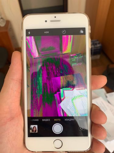

Может кто-нибудь даст совет, что можно сделать с телефоном. iphone 6 plus, не ронялся, не мочился ни с того ни с сего начала глючить основная камера. При выборе основной камеры, на экране появляются розовые артефакты, либо приложение камеры начинает виснуть. Если разобрать телефон, вынуть шлейф и поставить обратно, то может нормально без глюков работать неделю, потом проблема появляется опять. Пробовал менять уже два оригинальных модуля камеры - проблема та же. Вчера смотрел под микроскопом коннектор подключения шлейфа - всё в идеале, как новенькое. Почистил на всякий случай спиртом - не помогло. Что ещё можно попробовать сделать и в чем может быть причина? Перепрошивать пробовать бесполезно?
