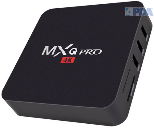

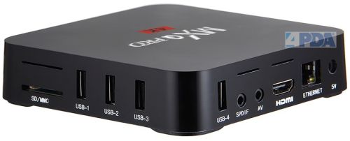

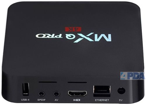

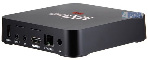

Обсуждение MXQ Pro 4K - обновленная версия (S905X / Android 6.0)
Изображение TV Box
Обсуждение AmLogic S905X » | Обсуждение AmLogic S905 | Обсуждение RockChip RK3229
Характеристики
Процессор: Amlogic S905X 4 ядра Cortex A53 2.0GHz
ОС: Android 6.0.1 Marshmallow (Зефир)
Видеоядро: Mali-450 MP
HDMI: 2.0A 4K*2K
ОЗУ: 1Gb
ПЗУ: 8Gb
Макс. емкость карты памяти: до 64GB ?
Цвет: Черный
WIFI: 2.4Ghz 802.11b/g/n
Разъемы: AV Mini / LAN 100 Mbps / HDMI / SPDIF / SD card / USB - 4шт
Питание: 5V 2A
Bluetooth: 4.0
Комплектация: 1 x тв бокс, 1 x HDMI кабель, 1 x пульт, 1 x блок питания, 1 x инструкция
