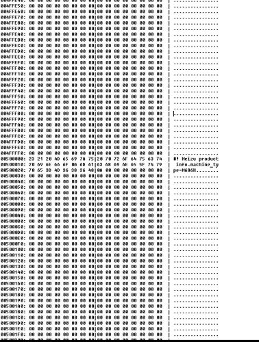

Получилось все таки вытащить этот гребанный ID)
Просьба у кого глобалка, слить дамп размером всего лишь 2.5Кб
Командой в терминале
dd if=/dev/block/sda of=/sdcard/dump.bin bs=512 skip=10239 count=512

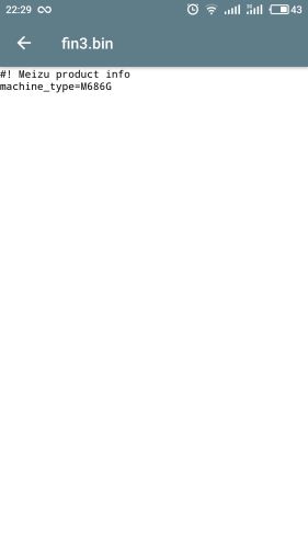

lisiyserg @ 08.02.17, 22:33 *
M686H Прошивка A шестой флайм
Скрин
