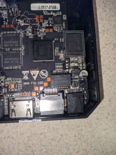

Приветствую. Приставка X96 mini 2/16 Q6X v2.3 18186 . горит лишь красный диод, картинки на тв нет. На пульт не реагирует. Зажим кнопки reset не помогает.Замена блока питания также не меняет ситуацию. UBT пристаку видит, без замыкания контактов. До этого не прошивалась. Можно ли ее оживить? Какой алгоритм действий? Какой прошивкой шить (версия платы на фото)? Буду очень благодарен за помощь.
tvinboxes @ 19.05.22, 19:05 *
Может кто посоветует рабочую прошивку для даной платы чтоб не скирпичить? Спасибо.
