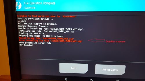

* dgtl,
У меня такая же проблема. Я следую инструкциям, но это не работает. Когда я запускаю S905_TWRP3_ViT.zip через стоковое приложение Update&Backup , он дает мне эту ошибку с самого начала "failed to map file '/udisk/S905_TWRP3_ViT.zip". У меня нет доступа к файл "SuperSU-v2.82-201705271822.zip" поэтому я запускаю его из внутренней памяти. Установите его и снова выдает ошибку. Помогите устранить эти ошибки.
