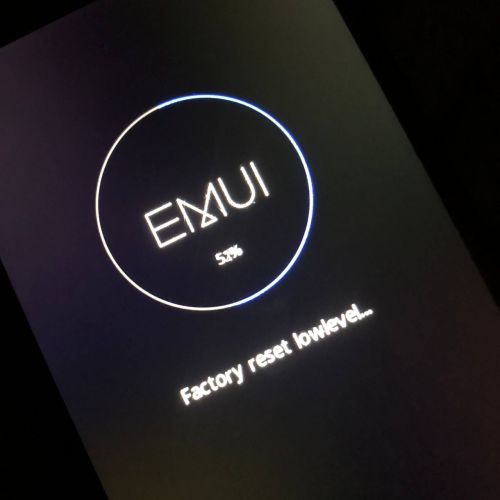

nondwy @ 16.04.25, 22:09 *
бесконечный factory reset, а если подождать, то он застрянет до 99% и зависнет
у меня похожая ситуация. То же самое до 99% и зависает. Хотелось бы подробней узнать, как nondwy решил эту проблему. Но он не в сети
* 19viktor84,
Приветствую помог способ 3 кнопок это ещё спасает от red state шил 126 прошивкой ТЫК
Установка
1.Скачать Full OTA Update выше прикрепил ссылку.
2. скинуть из архива с full ota update папку dload на SD-Card.
Путь на папку dload: Архив_с_прошивкой\Software\Delhi-TL20XXXXXXX.zip\Delhi-TL20XXXXXXX\Upgrade\SD Upgrade <- по этому пути лежит заветная папка
3. Зажать три кнопки и ждать пока телефон не включится и не покажет прогресс прошивки которое так же появляется при сбросе телефона.
скриншот сброса настроек т.к. пост не думал делать вообще.
Доп. информация
Телефон шьётся даже с заблокированным загрузчиком и фрп, проверял лично.
Насколько помню таким способом шьются вообще все хоноры, так что будет полезно не только для этой модели.
Надеюсь всем помог, желаю всем поменьше кирпичей :)
