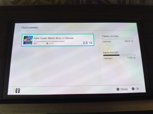

Добрый день уважаемые знатоки.
Купил прошитого свича с картой памяти 256гб.
На нем половина флешки занята, при этом установлена лишь одна игра на 2,5 гб.
Основную массу места (примерно по 60гб каждая) занимает две папки, бэкап и emuMMC.
Вопрос можно ли их удалить? Гугл теряется в показаниях, то говорит что в эму лежат крайне важные файлы без которых прошивка не будет работать, то говорит что там игры и сохранения.
Реп: (111)
* Megbegb210, это называется эмунанд. Почитайте шапку, что это такое. Удалять крайне нежелательно. По факту, эти 60 гб карты, считаются как "Память системы", и вы можете устанавливать игры туда. С эмунандом, родная память системы не доступна.
Скорее всего, большую часть места занимает папка backup. Скопируйте её в надёжное место, и можете удалить с карты памяти.
Сообщение отредактировал Sten.47 - 21.04.26, 05:09
