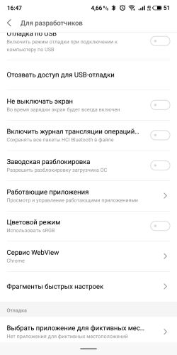

* M1DNYT3,
пункт "Заводская разблокировка" это не разблокировка загрузчика????
Реп: (110)
Добавьте в шапку большими красными, что оем анлок в параметрах разработчика не работает!!
Реп: (747)
* winkerok, нет
