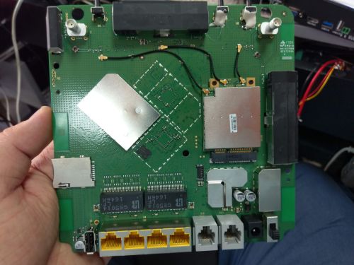

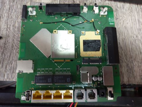

dmm_ @ 6.01.22, 11:19 *
модуль живой, но почему-то не стартует нормально
Стереть EFS2
qwdirect -pX -b14 -c58
Станет нормально определяться.
есть еще 2 модуля
С любого сделать дамп xqcn и config и залить в нерабочий.

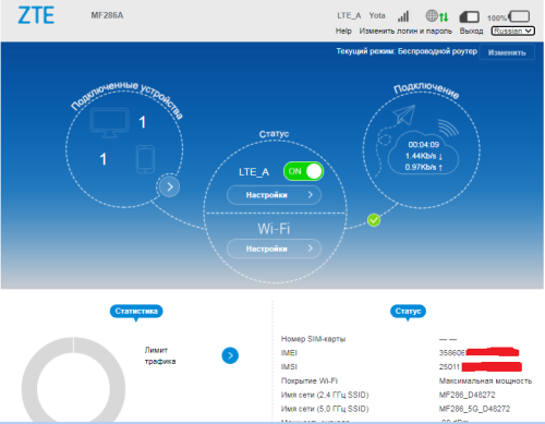

Тестируется исправленный вариант польской прошивки из данной темы.
Что сделано:
Добавлен русский интерфейс
Добавлена фиксация TTL
И еще несколько плюшек...
Огромное спасибо dmitry7020 за помощь в тестировании.
