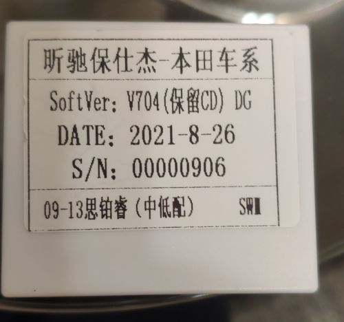

При выборе головного устройства на Андроид в Хонда Аккорд 8 важно подобрать правильный CanBus decoder. Луше это делать сразу при покупке головного устройства. Канбас декодеры различны для разных комплектаций аудио систем в авто и различаются по:

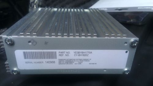

I. С штатным внешним усилителем на 10 каналов (дальше, как они подразделяются для выбора канбаса)
- низкая комплектация (с УНЧ и 6CD)
- средняя комплектация (с УНЧ, DVD)
- высокая комплектация (с УНЧ, DVD и навигацией)
II. Без штатного УНЧ
именно так надо говорить китайскому продавцу и показывать фото ШГУ. В этом случае вам обеспечен успех при покупке китайбошки и у вас все будет работать правильно.

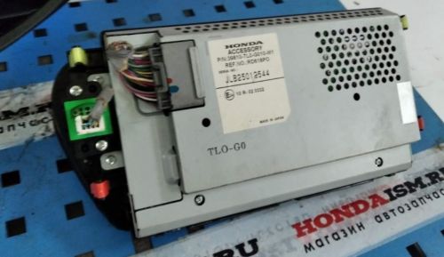

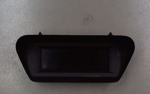

1. Чтобы головное устройство вошло в штатное место (вместо монохромного экранчика) практически идеально нужно купить устройство 7 дюйм с слим корпусом (с этим проблем не возникнет, только брать хорошее устройство)
2. Нужно отдельно прикупить рамку от штатного устройства с экраном в 7 дюйм с нави (таких много в продаже б/у от праворуких Аккордов в Сибири и Дальнем Востоке, присылаю без проблем). В эту рамку аккуратно внедряется китайбошка. С рамки снимается стеклышко, края обрабатываюся удобным вам способом.
рамка из такого моника
3. 7 дюймовые ГУ на современном процессоре UIS7862 к сожалению не продают с системой 360, но это можно сделать и купить на заказ.
4. Все по той же причине нужно отдельно покупать проводку и канбас декодер для совместной работы 2 систем (ШГУ и китайбошки). С этим проблем нет вообще - он найден и мной испытан, все работает.
Колхоз чистейший воды, но результат замечательный. В обзоре я как смог показал все это. при этом канбас декодер и соответствующая проводка позволяют в полном объеме использовать штаный усилок и его 10 каналов, штатное радио, CD и флешку. Есть возможность переключения на китайское головное устройство и смотреть и слушать с него все что душе угодно через штатный усилок.
Есть варианты с головными устройствами уже устаревшими, но которые стоят как чугунный мост и ставятся практически без бубнов вместо монохромного экрана. Не вздумайте купить это или что то ему подобное! Выброшенные деньги и разочарование ждет вас в этом случае...
Если смущает тот путь с заказами внедрения системы кругового обзора, то вот нашел готовый вариант, систему 360 ставят допом, датчики давления в шинах, подсветку салона и все остальное, можно посмотреть здесь.
Если всё мной написанное вас не пугает, то можем продолжить разговор более предметно.

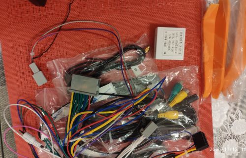

Получил сегодня мафон - никакой инструкции. Куча проводов, сзади разъемов меньше. Запросил у продавца руководство и прошивку. Посмотрим, что китаец ответит.
У Вас нет подобной инструкции?
Реп: (1329)
Ig-Man @ 12.11.21, 18:56 *
инструкции нет и она не нужна, все там и так понятно. Все пин в пин! Прошивку просите обязательно!!! Камеры как ставить будете? Сам или в сервисе? Если есть где тепло, все можно самому сделать, сложного ничего, зеркала забрать домой и сделать все аккуратно на столе.

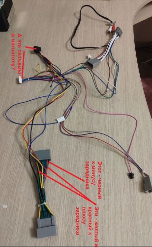

Ну мне бы не помешала. Сначала хотелось бы дома на столе подключить. Есть у меня зарядное для АКБ с режимом "источник постоянного тока 12В и 10А". Т.е. я могу в этом режиме использовать его как АКБ для мафона.
Помогите определить какие провода надо подключить к заряднику, а какие к мафону?
Правильно?
Еще вопрос куда надо подключить разъем черного провода (который из вентилятора сзади выходит)? В подходящий разъем этого (на картинке) пучка проводов?
Реп: (1329)
Ig-Man @ 13.11.21, 9:18 *
всё верно, можно. Как и соеденить подскажу. Не торопитесь!
Реп: (1329)
* Ig-Man, чёрный разъём это в ГУ. На нём аккуратно снять 1-2 мм оплетки проводов и подключить 12В. Жёлтый вместе с красным и туда +12В. Чёрный - 12В. И все запустится. Про подключение в авто позже, если вдруг не понятно.
Разъём подключения питания ГУ
Сообщение отредактировал alexsandr4799 - 13.11.21, 11:31
