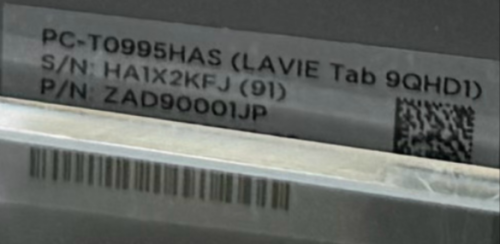

Японские прошивки для другой совместимой модели для японского рынка - название модели NEC Lavia Tab 9QHD1 - 15.0.008, 15.0.022, 036, 051.
30 сентября 2014свышла и на андроид 14 - zui 16.0.024. в ней тоже теперь проверяется регион ROW, игровой помощник теперь на русском как и на китайской прошивке, но функции урезаны.
Прошивка расположена на официальных серверах Lenovo несмотря на модель под маркой NEC.
Код региона не проверяется только в версиях 15.0.ххх, можно установить на китайскую модель.
Стилус тоже другой модели, от NEC, Lavie Tab Digital Pen 3 только для японского рынка, оригинальный от Lenovo не работает без подмены названия модели через редактирование системных ресурсов или модуль для magisk.

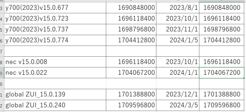

Ну и табличка от terajima по индексу отката, видно что 774 был индекс больше чем глобалка 139. А глобалка 240 больше чем 774 и японка 022.
Может быть, на сайте Леново в RSA уже теперь новая версия именно 240 глобалки и можно попробовать у кого кирпич снова ее восстановить с этой новой версией?
Потому что японская nec прошивка в RSA была сразу новая 022 вместо изначальной 008.
Также, исходя по сообщениям о глобал 240 делаю выводы, что пока всё кто обновился, делали это на разблокированным загрузчике. А потом человек с xda заблокировал загрузчик сам и получил полную сертификацию для нетфликс L1.
Сообщение отредактировал hitin911 - 02.05.24, 17:13
Причина редактирования: 240 индекс отката новый

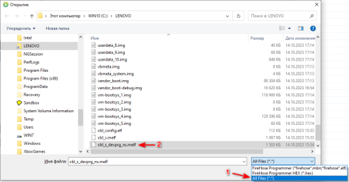

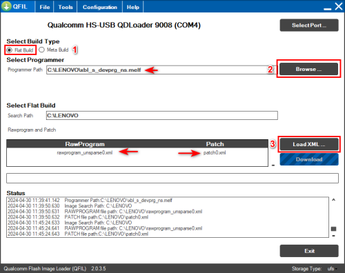

    5. В окне QFIL выбираем флажок Flat Build.
    6. Напротив поля Select Programmer жмём кнопку "Browse" -> отображаем все файлы и выбираем файл "xbl_s_devprg_ns.melf".
    7. Нажимаем "Load XML" и поочерёдно выбираем сначала файл "rawprogram_unsparse0.xml", потом в новом диалоговом окне "patch0.xml".

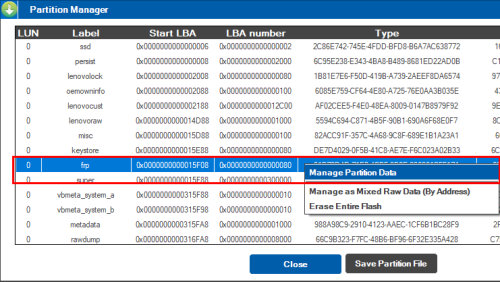

    1. Выбираем сверху в меню Tools -> Partition Manager.
    2. В списке разделов планшета находим "frp" и жмём по нему правой кнопкой мыши -> "Manage Partition Data".
    3. В открывшемся окне жмём кнопку "Read Data".

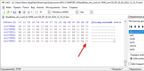

    4. Открываем проводник (любую папку на компе) и в адресную строку вводим "%APPDATA%\Qualcomm\QFIL" -> заходим в папку с названием "COMPORT_X" (вместо X цифра, которая соответствует порту, на котором висит планшет в п.2.1).
    5. Находим файл с названием "ReadData_ufs_Lun0_0x15f08_Len128_DT_дата_время_бэкапа.bin" и копируем его в папку с прошивкой.
    6. Открываем скопированный файл в Hex редакторе и проматываем в самый конец.
      Необходимо заменить последний бит с нуля на единицу, чтобы в итоге получилось 01.
      Сохраняем файл.
    7. Возвращаемся к окну Raw Data Manager, нажимаем кнопку "Load Image" и выбираем модифицированный в предыдущем пункте файл.

Выбираем модель по фото в спойлере ниже!!
Если вы выберите модель глобальной прошивки, планшет не сможет загрузиться,
нужно потом снова прошить поверх неё японскую по той же схеме через ассистент.
