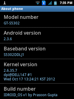

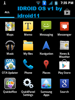

IDROID OS v1 BY idroid11
Особенности.
1.Рут, деодекс, Zipaligned
2. Статус бар с иконками от ICS
3. Андроид 2.3.6.
4. Добавлен лидроид (14 кнопок в шторке)
5. Holo Launcher
6. Добавлено: время, дата, день в статус бар в стиле JB
7. Добавлены настройки ярлыков в статус бар в стиле ICS
8. Добавлен слайдер
9. JB блокировка
10. OTA UPDATE
11. Кастоная бут анимация
12. Модифицирован SystemUI.apk
13.Performance tweaks also added like battery,3g,apps improvement Tweaks
Many More updates to be released in next version
Скачать прошивку и инструкция по прошивке
Рекомендуется переход со стоковой прошивки & ядра
1. Скачайте CWM и закиньте во внутреннюю память.
2. Скачайте прошивку и закиньте вовнутреннюю память
3. Загрузитесь в режим рекавери (грокость вверх + дом + вкл)
4. Выбрать INSTALL UPDATE FROM SD CARD
5. Выбрать архив CWM
6. (необязательно) делаем backup для того, чтобы можо было вернуться обратно
7. Выбрать INSTALL ZIP FROM SD CARD, выбрать IDROID_OS.ZIP
8. Перезагрузить телефон и радоваться.
скриншоты.
Прикрепленное изображениеПрикрепленное изображениеПрикрепленное изображениеПрикрепленное изображениеПрикрепленное изображениеПрикрепленное изображениеПрикрепленное изображениеПрикрепленное изображениеПрикрепленное изображениеПрикрепленное изображениеПрикрепленное изображениеПрикрепленное изображение

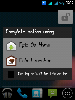

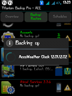

EPIC OS
Прикрепленное изображениеПрикрепленное изображениеПрикрепленное изображениеПрикрепленное изображениеПрикрепленное изображениеПрикрепленное изображениеПрикрепленное изображениеПрикрепленное изображениеПрикрепленное изображениеПрикрепленное изображениеПрикрепленное изображениеПрикрепленное изображениеПрикрепленное изображениеПрикрепленное изображениеПрикрепленное изображениеПрикрепленное изображениеПрикрепленное изображениеПрикрепленное изображениеПрикрепленное изображениеПрикрепленное изображениеПрикрепленное изображение
Скачать : http://www.mediafire.com/?es23l7gfg9opyp3
K
Отредактировал, добавил в шапку
Сообщение отредактировал WinKarbik - 19.03.14, 11:02
