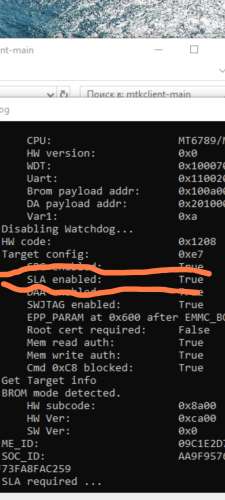

Для ВСЕХ процессоров прошиваемых по протоколу V6 действует правило - при включенной авторизации DAA/SLA прошивка ТОЛЬКО с ключом авторизации.
Бесплатных методов обхода НЕТ. Только платные аккаунты с платными ключами или СЦ.
Как проверить - запустить MTKclient и если в выводе клиент пишет что SLA/DLA = true
значить прошить можно только через fastboot.

* Myst33d,
Пример конечно хороший, я могу только сделать предположение на основе опытов, высказываний, предположение других пользователей и своих, и не только на этом ресурсе.
Речь пойдёт о новых устройствах. И отбросим пока Xioami в целом.
Всё дело в самом Preloader, который уже изначально зашит в телефон. Только он даёт разрешение прошивать или нет, например вы ничего не сможете прошить, пока не разблокируете загрузчик, так принято это понятие в народе.
На самом деле Preloader всего лишь проверяет некий флаг (значение) например в разделе Seccfg, и если там типа стоит флаг включён, то можете шить всё. Кроме самого Preloader
А что бы прошить Preloader он должен быть подписан, т.е в конце Preloader стоит некая подпись, зашифрованная неизвестным алгоритмом, который знает только сам Preloader, и если вы хотите прошить другой Preloader, не подписанный, то тот Preloader, который сейчас в микросхеме, который руководит загрузкой в данный момент, он его не пропустит. В общем получается что Preloader там живёт только свой родной. Такой принцип обновление.
Ксиаоми пошли дальше, они плюс ко всему привязали возможность прошивать только через сервисный аккаунт, где приходит ответ от сервера для Preloader, и никак не для SP Flash Tool. SPFT всего лишь инструмент прошивания. DA агент всего лишь посредник между SPFT и Preloader, который руководит процессом загрузки в устройство.
Это как минимум необходимо переделывать Preloader, каким-то способом его записывать в микросхему (Например выпаять и записать через программатор). И больше никогда не обновляться даже по воздуху.
Реп: (251)
vvaaavv @ 01.03.20, 18:31 *
Preloader не виноват, смотрите ниже почему.
Preloader проверяет флаг режима загрузки, если он выключен, то Game Over. У нас он конечно выключен. И чтобы его включить, надо полностью пересобрать preloader. И только тогда можно будет шить всё без авторизированного аккаунта. И у меня даже есть тестовые preloader и lk которые я собрал, но често говоря их страшно шить всем, если BootROM проверяет подпись preloader - телефон на помойку или в СЦ, тут даже не проблема в чипах eMMC, тут проблема в BootROM, Xiaomi там насрали так что аж страшно прикасатся к таким деликатным вещам как preloader. BootROM сделан таким образом чтобы там проверялась SLA сумма, только каким образом - непонятно, BootROM вшит в SoC, достать дамп BootROM невозможно. В итоге при кирпиче preloader пренаправляет телефон в BootROM.
У нас есть fastboot чтобы всё прошивать, там никаких проверок подписей нет.
Ответ приходит для BootROM. Там Xiaomi как раз включили SLA чтобы авторизировать прошивание телефона.
Реп: (681)

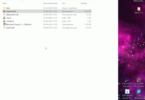

Agenew Cust ToolPack V4.6.1(BirdA_Cust_ToolPack)
Прикрепленный файлAgenew Cust ToolPack V4.6.1.rar ( 96.94 МБ )
Agenew Download Tool V4.6.5
Прикрепленный файлAgenew_Download_Tool V4.6.5.rar ( 60.33 МБ )
Программа сама определит какой нужен SP Flash Tool или SP MDT для прошивки!

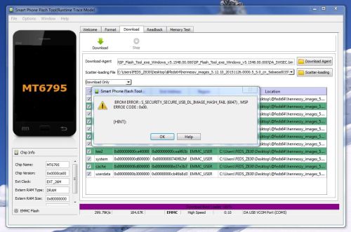

Все,ему хана пришла? Завис при просмотре видео и больше не включается.Redmi 6A заряд батареи 4,7 волта.Было 100 процентов перед тем как он завис,драйвера установлены,определяется Mediatek USB Port (COM 5)
И почему переключается на Mediatek Usb Port? Прошиваю прелоадер все ок,но прогресс ушел не так далеко.Ну теперь единственное что мне удалось сделать,перевести в DA USB VCOM Port.
Добавлено 02.03.2020, 14:45:
Скрин
Реп: (1750)
✪КоСмО_КоТЭ✪ @ 2.03.20, 15:43 *
Что-то мне подсказывает, что дело не в прошивке.
Реп: (53)
* vm7,Батарея тут непричем сразу говорю....100 процентов было и батаре
йка целый день держит
Реп: (278)
* ✪КоСмО_КоТЭ✪, а вы почему в этой теме интересуетесь а не в теме Redmi 6A ?
Реп: (137)
* ✪КоСмО_КоТЭ✪,
ДА агента поменяйте на all, да и желательно без прелоадера шить...)
Реп: (307)
* ✪КоСмО_КоТЭ✪, думаю стоит внимательнее почитать тему аппарата (фт шьется при наличии сервисного аккаунта) :derisive:

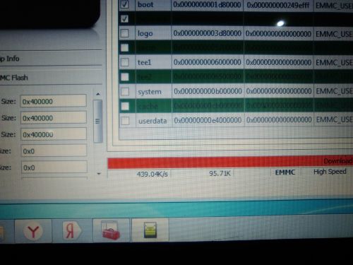

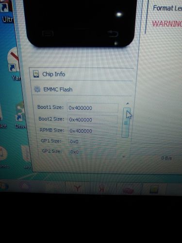

Всем привет ,не могу никак прошить телефон через флештулы пробывал все ,не один не прошивает .
И почему то gp1,2,3,4 показывают размеры по нулям.
Нажимаешь прошить процесс стоит .
И еще размер памяти показывает 97,5 кб.
Ни как не могу ничего сделать с телефоном ,не форматирует тоже флештул.
Помогите товарище ,не прходите мимо ,может кто сталкивался.
Фото прикладываю.
* Zamin,
По первому фото похоже на кривой скаттер. Данные не могут быть записаны"наоборот", от дальнего адреса к начальному. Пробуй другую прошивку.
Добавлено 03.03.2020, 02:32:
* Zamin,
А второе фото тоже под вопросом. Как могут два бута иметь одинаковый размер? Пробуй другую прошивку короче....
