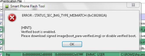

Добрый вечер, подскажите, как убрать эту ошибку?

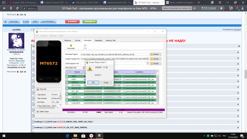

* Harizmatik35, не обрезайте скриншоты, давайте их полностью. Сдвигайте окно ошибки так, чтобы была видна вся информация в окне программы. Желательно предоставить немного больше информации, чем просто картинку - SP Flash Tool - программа-прошивальщик для смартфонов на базе MTK. (Пост wexxxx #22556656)

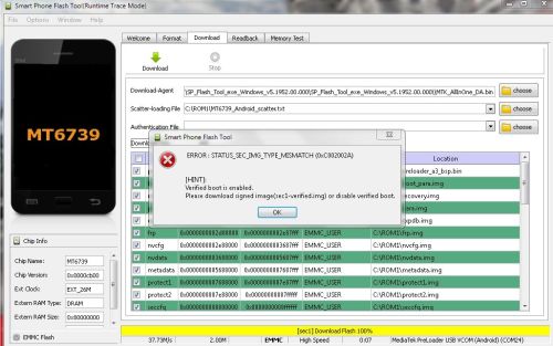

В кратце предыстория, телефон (umidigi a3 n) после полного формата.
Удалось залить новую прошивку, но она постоянно крашится. Увидел в шапке темы, полный бэкап(почти) решил его залить в телефон.
Далее. Тема и сам бэкап Umidigi a3 Выбираю скаттер, нажимаю Download. Выдает следующую ошибку(приложил) Пробовал несколько версий, флештула.
Сообщение отредактировал Harizmatik35 - 06.03.20, 21:47
Реп: (681)
Harizmatik35 @ 06.03.20, 21:44 *
Вы её перевести не пытались на русский? не?
Verified boot is enabled
Please download signed image (boot-para-verified.img) or disable verified boot
Перевод гугл:
Проверенная загрузка включена
Пожалуйста, загрузите подписанный образ (boot-para-verified.img) или отключите проверенную загрузку
Другими словами ищите подписанную прошивку от завода изготовителя, или разблокируйте загрузчик
Сообщение отредактировал vvaaavv - 06.03.20, 23:10
Причина редактирования: исправил ошибку
Перевести я сумел(догнать нет).После разблокировки загрузчика все равно ошибка, только в другом блоке.
Реп: (681)
Harizmatik35 @ 07.03.20, 00:03 *
Он вообще не должен шиться, этот блок. Уберите с него флажок.
А также не должны шиться: frp, nvcfg,nvdata,metadata,protect1,protect2,proinfo и ещё полно всяких
что не шьётся - выходит ошибка, снимите флажки с них.

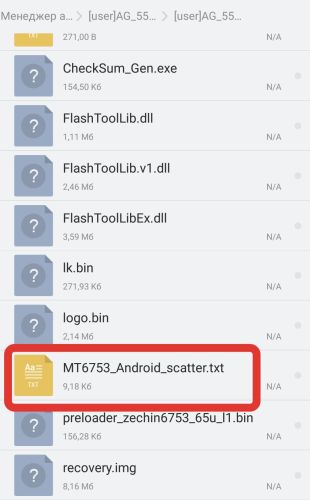

Стер прошивку полностью тврп остался! есть стоковая каким режимом прошивать и без скатера можно ли? В теме по телу только ссылка на прошивку была
Реп: (1750)
* 999a999, кроме ссылки, там, скорее всего, и способ прошивки описан.
Что за устройство? Какой помощи Вы просите, если никакой информации не даёте?
* vm7,
AG Hashtag mtk6753
Сообщение отредактировал I join - 07.03.20, 01:56
Причина редактирования: 7
Реп: (1750)
* 999a999, ну и в чём проблема? Вы прошивку скачали? AGmobile AG #HASHTAG - Обсуждение (Пост dino64 #67059566)
* vm7, да скачал, а как и что не могу разобраться но я понятливый несколько раз прошивал
Реп: (1750)
* 999a999, распаковали, скаттер в папке с прошивкой нашли?
Что там, в чём затык-то? Давайте уж сами будете подробности выдавать.
Вместо наводящих вопросов - SP Flash Tool - программа-прошивальщик для смартфонов на базе MTK. (Пост wexxxx #22556656)
Вообще, если Вы определить не можете, чем прошивать, тема есть специальная - Помогите прошить устройство
Прошивка для флештула, скаттер имеется, в теме устройства есть отзывы о её работоспособности.
Шьется в режиме firmware upgrade, для возврата к состоянию "из коробки".
Сообщение отредактировал vm7 - 07.03.20, 02:19
* vm7, а прелоадер галку снять?
Реп: (1750)
* 999a999, в этом режиме галки должны стоять на всех пунктах. Без прелодера только download only.
Почитайте на досуге, меньше вопросов будет - SP Flash Tool - программа-прошивальщик для смартфонов на базе MTK. (Пост wexxxx #22556656)
Сообщение отредактировал vm7 - 07.03.20, 02:33
* vm7, а телефон в каком режиме а то запустил установку но процесс не пошёл
Реп: (1750)
* 999a999, выключить, нажать кнопку во флештуле, подключить кабель.
