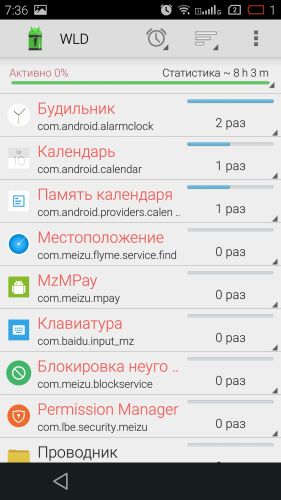

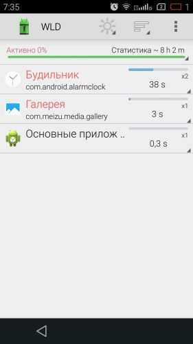

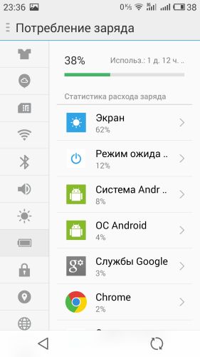

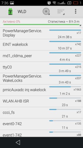

Уважаемые Формумчане подскажите что делать приобрел себе в китае на алике мейзу м 1 и быстрый разряд батареии что делать? все вырубил уже вот скрины все!!
Реп: (38)
в настройках убери размытие фона. Отключи весь китайский софт, с автозагрузки с помощью программы - startup manager убери программы, ну и заморозь всякий хлам. Отключи mediascanservice
