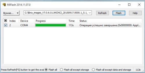

  1. Универсальная инструкция по прошивке
  2. Инструкция по прошивке №1
  3. Инструкция по прошивке №2
  4. Прошивка с нуля "по феншую"

  8. Прошивка из fastboot

  12. Прошивка Mi4C через FASTBOOT ( без использования MiFlash )

Сделал всё - вроде загрузилось ок, но телефон не включился после завершения прошивки. Повторил процедуру еще раз с пункта перезагрузки ОС ПК в режиме с отключенной проверкой драйверов. Теперь при попытки прошивки любой из прошивок практически сразу выдается сообщение "Достигнут конец файла.(0x80070026: Receiving hello packet)
Тел определяется во вкладке Порты как Qualcomm HS-USB QDLoader9008 (COM3)
Сообщение отредактировал anton.shumilin - 11.10.15, 12:59
brigudav @ 11.10.2015, 13:12 *
может не дождался просто, он долго загружается после такой прошивки, минут 5-8 точно может...
так ничего ровным счетом не происходило - тел как лежал с черным экраном, так и лежал...
теперь выключи телефон (вытащи батарейку)
как ее вытащить то? в mi4c вроде не предусмотрен съем задней крышки без хирургии, нет?
А почему теперь MiFlash отказывается заливать туда прошивку? Телефон по прежнему определяется в ней как COM3...
brigudav @ 11.10.2015, 13:28 *
телефон загрузится
При запуске батника от имени адм. не происходит ровным счетом ничего...
Через MiFlash сейчас вроде всё таки удалось загрузить прошивку, то есть сама MiFlash написала, что всё получилось и всё гуд. Но экран как был потухшим, так и не воскрес. То есть лого Mi не появляется, загрузка не происходит...
