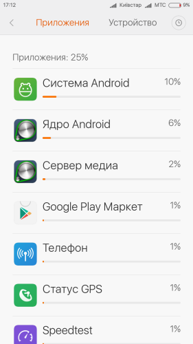

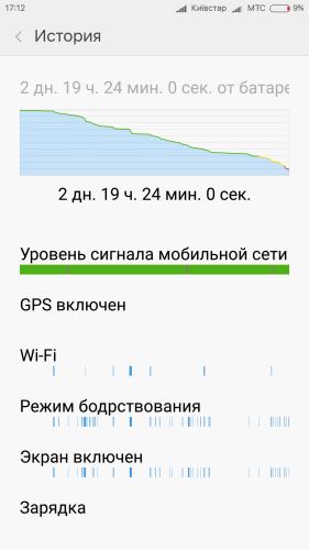

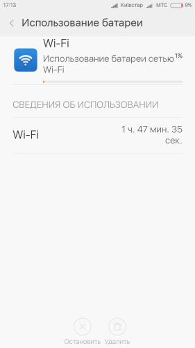

miuisu 51126,использование батареи,2дня 19часов,2симки 2g
6 скриншотов
