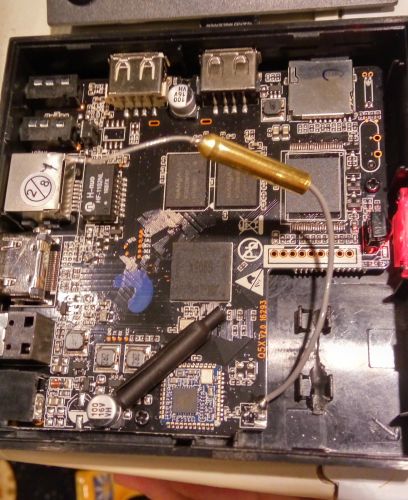

Обновлено: Внимание. У большинства людей с этой приставкой нет никаких проблем.
Итак ребятки, намучившись с китайской поделкой спешу всем сообщить, если планируете использовать через wifi, лучше оставьте эту идею и подыщите что-то другое. Ниже узнаете почему.
В тестировании участвовали: сабжевая поделка от китайского брата - x96, смартфон XRN2 и не молодой но весьма резвый TL-WR841N (v.8) в роли точки доступа.
Для начала что из себя представляет антенна. Термоусадку я снял. Зачем нужна эта металлическая трубка под термоусадкой осталось китайской загадкой.

Ранее писал что смотреть на этом девайсе что либо крайне затруднительно, я бы сказал фактически невозможно ибо всё затыкается и заикается. Мало того Kodi 16.1 постоянно крашится. Оказалось не у меня одного. Здесь найдете об этом в коментах http://www.cnx-softwar…ounted/#comment-531155 (комент от Mark C например)
Может быть проблема решиться установкой нормальной антенны, а может быть нет. Хоть как-то работает только в состоянии как на фото, в смысле открытый корпус с вытянутой антенной. Стоит закрыть как качество сигнала падает вплоть до переодической потери сети.
Возможно будет работать без проблем через ethernet, но кому это надо когда аналогов полно по самым разным ценам. Решать вам.

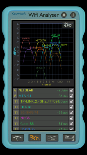

Ну как такое может быть ? Список точек доступа на телефоне и это только то что влезло в скриншот
И то что видит бокс. Красным это я. При чем почти без разницы, что мой роутер через стену, что чей-то другой непонятно где
И там же телефон
Реп: (60)
Ёмаё! Мужики, спасибо всем, похоже отбой. Пришлось телику переехать вместе с приставкой. Квадратный метр где стоял телевизор оказался проклятый o.O Ещё понаблюдаю, но пока глюков не наблюдается.

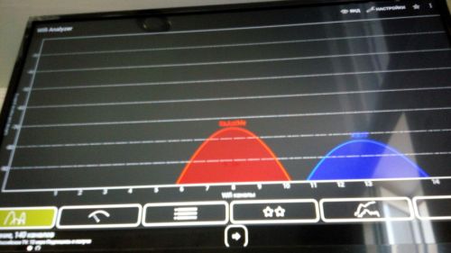

dtn @ 02.09.2016, 18:41 *
а у вас там на одном канале туева хуча роутеров, там вообще ловиться не должно ничего )
на 4 канал переведите роутер, там по лучше судя по скрину будет
Это не постоянно так, обычно самый лучший 1 и 14. Лучше уже ничего трогать не буду, работает и слава богу ))

* .life.deb,
Примерно так +-
