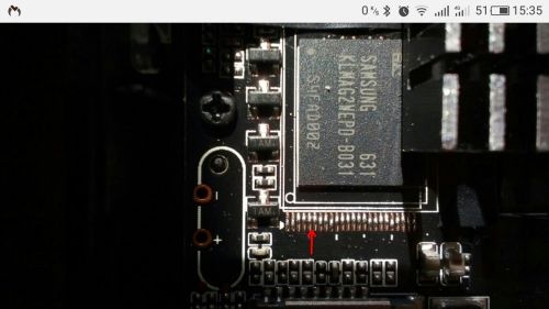

Поставил программу http://chinagadgetsrev…rning-tool-v2-0-8.html. Потом сделал из двух usb кабелей один. Просто разрезал и соединил их по цветам. Подключил кабель к компу и запустил программу. Смонтировал образ прошивки,выбрал режим all force erase и нажал старт. Затем зажимаем кнопку и вставляем кабель в приставку. Кнопку отпускаем. Если не сконектилось замыкаем на 2-3 секунды контакты на чипе, у меня 5-6 контакты слева сверху. Чип kingston. Прошивка начнет устанавливатся. Как установится жмём стоп. Подключаем к блоку питания, огонёк загорится синим. Все. Первое включение на заставке минут 5-7 висела. Кстати прошивка работает стабильно.

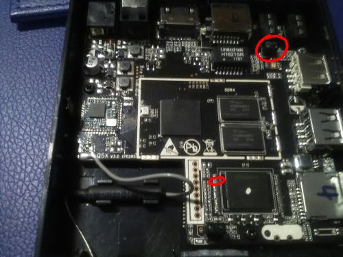

Инструкция по восстановлению кирпича X96 с ревизией платы 3.0 и памятью DDR4!
Dimidrolus нашел прошивку для нашей ревизии
X96 [Android] (Пост Dimidrolus #61284097)
X96 [Android] (Пост Dimidrolus #61290162)
Как прошивать посредством USB Burning tool, первый спойлер X96 [Android] (Пост nikanuka #53312681)
- скачиваем данную прошивку: выложил на ЯД
- разархивируем файлы на компьютер
- запускаем USB Burning tool от имени администратора
- выбираем нашу прошивку (File-import image) aml_upgrade_package.img
- справа в конфигурациях выбираем Force erase all и нажимаем start
- соединяем компьютер и бокс без питания с помощью кабеля USB-A >> USB-A к белому usb разъему
- если процесс не пошел, необходимо замкнуть и отпустить контакты памяти NAND
- далее ждем когда закончится процесс на 100%, нажимаем stop, прогу можно закрыть
- отключаем коробочку от ПК подключаем к тв и подключаем блок питания
- ждем загрузку несколько минут, у меня где-то 5 происходила загрузка, далее разберетесь
- Радуемсяяя ))
