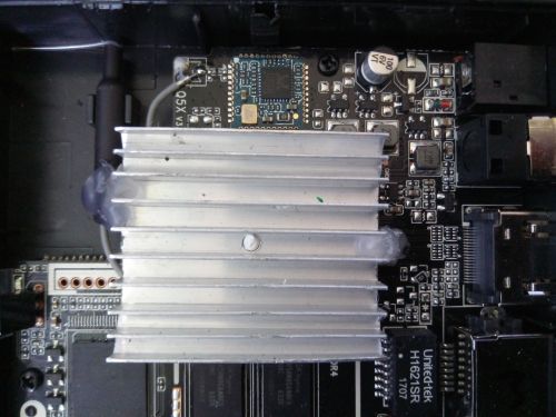

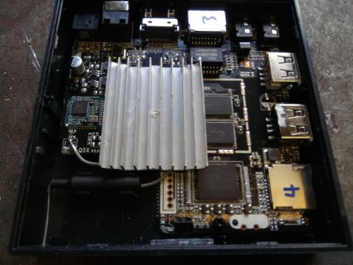

Ну вот и я сделал охлаждение
Было 86-94
Радиатор закрепил термоклеем.
Результат конечно ожидал большего, стало 77-84. Термоклей не потек.
