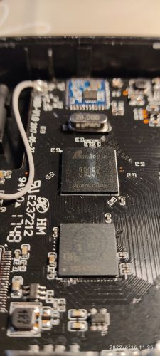

ByakaBuka @ 16.06.22, 01:40 *
к моей относится?
да
прошивку через SD карту для такой платы.
V88 вбиваете в поиск по теме, и внимательно читаете.

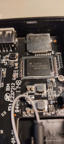

Весь день сижу ищу инфу по своей плате, но запутался, кто в курсе, помогите определить какая у меня память.
А то совсем запутался что шить.
Не могу понять, у меня RAM: ELPIDA FA232A2MA-GD-F LPDDR3 или другая...
Реп: (41)
* ByakaBuka,
Память одним чипом - LPDDR3
