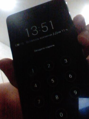

* cycuk, Meizu M6 Note - Официальные прошивки (Пост Zlobryj #101291951) это пробовали?
myasik36 @ 28.08.22, 13:33 *
пробовали
Так тврп нету.в систему не грузит.только стоковое рекавери есть
Вот как это убрать?пароли не знаю
* cycuk, ссылку выше от Zlobryj пробовали?
Конечно. Пароль просит так же.
* cycuk, чё-то не так делаешь. Тебе один путь - к Zlobryj
Реп: (1622)
* CHUBAYS, * cycuk, пробуйте прошить через qifil, в процессе форматировать data
Meizu M6 Note - Официальные прошивки (Пост VladimirVVK #69341915)
Спасибо большое.
Все получилось.

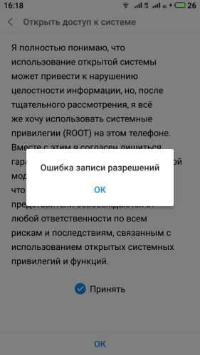

Заходим Настройки/отпечатки и безопасность /защита приложений - в самом вверху поставить галочку на против защита приложений.
в этом пункте у меня не стыковка получается.
