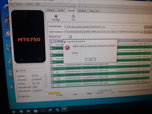

Запускает, шьёт и почти в самом конце выдаёт ошибку, тел включается либо в реквизиты либо на заставке Meizu висит, рекавери не даёт прошить, Firmware corrupt, Прошивка G, тело тоже.

* Konokon34, ошибка какая? По точнее пожалуйста...
Chudnoy1 @ 26.04.22, 10:07 *
Смотри, вот.
UPD: тело грузится либо в рекавери, либо на картинку Meizu и висит

Реп: (217)
* Konokon34, драйвера переустанови
и еще вопрос, с форматом телефон не шился? Это просто не желательно делать...

Нет, не шился, дрова вроде норм стоят, но сейчас попробую твои установить

С этими дровами так же:(
Выпадает на Рекавери, но с него не прошить, пишет Corrupt, прошивка G, тело тоже

* Konokon34, а и за чего прошиваешь, если не секрет

Мне его принесла женщина, сказала работал, потом вырубился, и висел на рекавери, она так и принесла его мне.
Реально ли его поднять?

В общем, прошился, выдало OK, но висит на флайме теперь)
Реп: (217)
* Konokon34, до 15 минут это норм, а если больше уже плохо. Если не стартанет то зайди в рекавери и подключи его к компу появится папка recovery на пк в нее закинь update.zip , после на телефоне уже ставь галки и старт ...

В общем он так и не включился, а при попытки прошить выдаёт данное.

* Konokon34, попробуй ру версию update зашитьhttp://www.flymeos.com…ist?modelId=114&type=1

Не шьет ни одну, не G не RU и катайскую тоже(

* Konokon34, бекап зашей Meizu M6T - Официальные прошивки (Пост sergonian #82401960) только файлы не забудь слить которые в инструкции указанны

Вот что выдаёт Write memory

* Konokon34, с байпасом делай Meizu M6T - Официальные прошивки (Пост Chudnoy1 #113293132)

Все сделал, теперь вообще не включается и еще, нашёл чувака который делал этот телефон он шил с форматом....
Реп: (217)
* Konokon34, прошьёшь с форматом, серийник и имей слетят будет вечная загрузка . в рекавери заходит?

В рекавери заходит, но не шьёт с него ни G ни Ru прошивки, скачал уже Китай и её не шьёт. ,пишет Firwmare Corrupt.
Так я ж говорю, тот чувак прошил его с форматом и потом он попал ко мне.
Имеи воссстановить можно? у женщины коробка от телефона нет(
