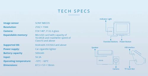

2. D Характеристики
  • Обзор 140 градусов
  • 2-х ядерный процессор Huawei HiSilicon, чипсет Hi3556V100
  • Разрешение 2592x1944 Кодек H.265, 19.2 Mbps, 30 fps (соотношение сторон 4:3)
  • Датчик изображения Sony IMX335, 5 MП, диапазон диафрагмы: F1.8, 6 стеклянных линз
  • GPS (в базовый комплект не входит, в виде доп. модуля) активирует ADAS
  • WiFi-соединение 2.4GHz
  • Голосовое управление: на китайском и английском языке (зависит от прошивки)

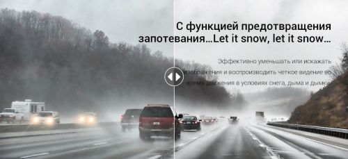

  • Технологии DeFog ("антитуман") и WDR
  • Датчик удара (Датчика движения нет)
  • Режим парковки
  • Аккумулятор 500mAh Li-Ion Battery
  • Поддержка карт памяти до 64 ГБ, 10 класс (официально), по факту поддерживает и 256 Гб

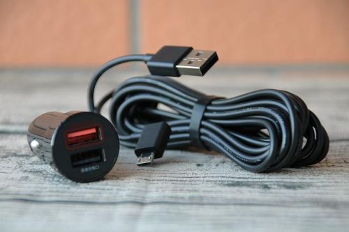

  • Разъем Micro USB, напряжение 5V 2А, длина кабеля 3,5 метра
  • Размеры (Д x Ш x В): 87.5 x 53.0 x 18.20 мм

  15. В какой порт USB на родном зарядном устройстве подключать видеорегистратор?
    - По задумке производителя в оранжевый, хотя это и не принципиально. (фото)
