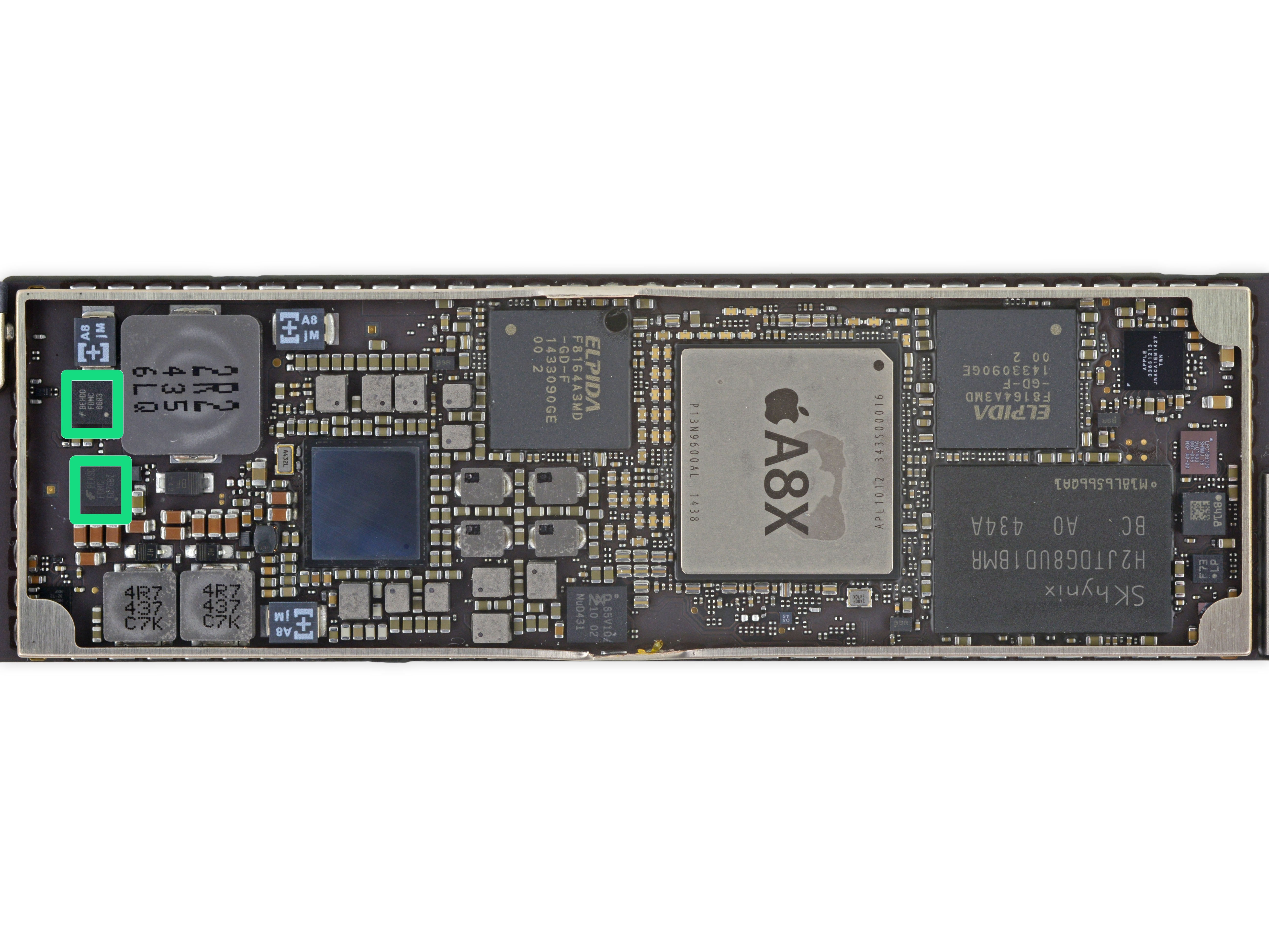

Добрый вечер!!!Хочу поинтересоваться, возможно ли на данный момент сделать обход на ipad air 2 с 4g?

max_hermes @ 29.04.2015, 19:42 *
Возможен. В России точно уже сделали, но вайфай не работает после обхода. Информацией поделиться, конечно, же зажопились.

Вот решение для ipad air 2
надо поставить перемычку на месте красной линии
у меня после переделки не работает вайфай и блютуз((

Реп: (47)
проверили на Air 2 Cellular. В общем еще GPS и Bluetooth после анлока не работает

Реп: (47)
В общем уже у троих людей на iOS9 beta завелся bluetooth на iCloud bypassed iPad Air 2 A1567. Можно подключать к интернету через мобилку по bluetooth
Можно, наверное, и WiFi пофиксить (наверное, даже в iOS 8) подменой и редактированием файлов(проблема софтовая), но у меня нет такого девайса для экспериментов.
