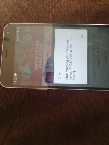

Доброго времени суток ,стоит прошивка 4.5.4А , пытался поставить Рут на 4.5.3А но ничего не получалось и я обновился до 4версии , теперь я не могу скачивать с паркета никакое приложение, выходит ошибка . а мне нужен Рут для перепрошивки\ русификации телефона.
фото
Добавлено 17.10.2015, 14:05:
Подскажите пожалуйста как поступать, перепрошива на эту же версию не помогла .
